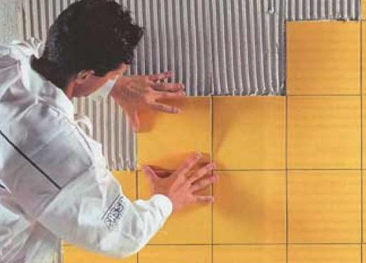

Когда основные приготовления окончены, начинаем класть плитку в ванной. Для качественной, быстрой укладки приготовим следующие инструменты: отвес, проверочная линейка (правило), рулетка, кафелерез (для обрезки прямых кусков плитки), щипцы для кафеля (чтобы обогнуть трубы), карандаш, скребки с зазубринами, пластиковый шпатель (для снятия клея с плитки), ведро с теплой водой, губки. Первый ряд плитки укладываем по стене без клея. Таким образом, у нас есть возможность правильно выложить плитку в местах угловых соединений. С помощью отвеса поставим метки для точного вертикального ряда. При укладке следим, чтоб ряды плитки не заканчивались на стыках цементных плит. Разбиваем стены на небольшие участки (так легче контролировать процесс укладки). Учитывая все вышеперечисленные моменты, снимаем тренировочный ряд и приступаем к нанесению клеящий субстанции на стену. Делаем это с помощью шпателя с зазубринами. Таким образом, клей надежнее распределяется по поверхности. Выкладываем плитку, хорошо насаживая ее на клеящий раствор. Между плитками выдерживаем точное расстояние (или, покупая плитку, имеем ввиду, что в некоторых вариантах расширительные распорки стоят изначально по периметру плитки). Часть клея, выступающую над плиткой, осторожно вытираем влажной чистой губкой. Что бы плитка ровно и плотно села простукиваем ее резиновым молоточком, прислушиваясь к звуку.
