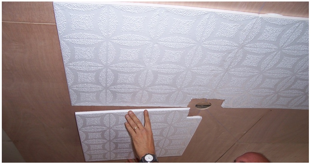

Использование потолочной плитки является самым простым и эффективным способом отделки потолков. Для получения качественного результата необходимо подготовить рабочую поверхность. В городской квартире панельного или кирпичного дома желательно смыть всю побелку. На некоторых форумах советуют использовать клей Мастер, не смывая побелки, но я бы не рисковал. В деревянных домах обязательно нужно обработать потолок грунтом. Шпаклевать потолок есть смысл только в том случае, когда он явно не ровный. Все мелкие неровности и микротрещины «заретушируются» клеем и плиткой.
Теперь непосредственно к вопросу, как клеить плитку на потолок. В больших открытых комнатах начинать лучше со средины. Чтобы получилось ровно и красиво проводим по центру потолка линию, параллельную стенам и начинаем приклеивать плитку. Когда большая часть потолка будет оклеена, и вы приблизитесь к стенам, то, скорее всего, плитку придется резать, но по всему периметру потолка ее размер будет оставаться одинаковым.
Если площадь потолка небольшая (например, в ванной), то начинать клеить лучше с дальнего угла, так будет меньше отходов. Что касается выбора клея, то хорошо себя зарекомендовали «Титан», «Эко-насет» и «Момент». Можно найти и другие варианты. Главное – обращайте внимание на время высыхания. В отдельных случаях плитку приходится какое-то время прижимать к потолку, пока клей не схватится.
