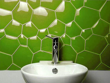

У хорошего кафеля практически отсутствуют такие изъяны, как неровные края, соответственно подгонять ничего не придется. Не забывайте о том, что большую роль играет качество раствора. Плохой раствор плывет прямо на стене, плитка начинает съезжать. Слишком густой раствор не дает возможность выровнять плитку, она намертво прилипает и никуда не двигается. Заранее продумайте, как положить плитку, для этого разложите ее на сухой пол и посмотрите, как она будет смотреться с разных сторон. На фото ниже плитка не обычной формы, которую сложно укладывать.
