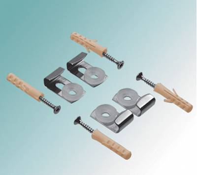

А на стандартные крепления зеркало не повесить никак? Или хочется что-то более интересное придумать. Ниже фотка простейшего крепления, которое применяется для монтажа зеркала в любом помещении, в ванной выживет очень долго. А самое главное, что есть все, что рекомендовали - упор внизу, фиксация вверху. И даже прокладки там какие-то имеются, чтобы зеркало не передавить и не испортить. Понятно, что это самый простой вариант, но все таки.
Добавлено после 43 секунды:
Вот фотка тут

Спасибо, что помогли. Теперь просто поеду куплю стандартные крепления и сделаю качественные прижимы, чтобы и опора была, и фиксация сверху. Так понял, внизу нужен надежный упор, да и сверху тоже, чтобы зеркало стояло вертикально в плоскости этого опорного фиксатора. Но тут увидел интересное высказывание, по типу вмонтирования зеркала в стену. Это тоже должно быть изначально предусмотрено, или любое зеркало можно установить в один уровень, скажем, с керамической плиткой или мозаикой. было бы неплохо не просто повесить зеркало в ванной, а утопить его в стену ;)
