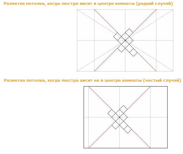

Что касается того, как правильно наклеить потолочную плитку, то я склоняюсь к подходу «от люстры к стенам». Имеется в виду, что люстра традиционно находится приблизительно в центре комнаты и делать разметку лучше всего именно от нее. Недостаток этого метода – повышенный расход плитки, т.к. скорее всего возле стен ее придется массово обрезать. Главное достоинство очевидно – идеальный вид потолка в центральной, наиболее просматриваемой части комнаты. Ниже представлены две схемы разметки потолка «от люстры» (когда люстра находится строго в центре комнаты и когда немного сдвинута).
