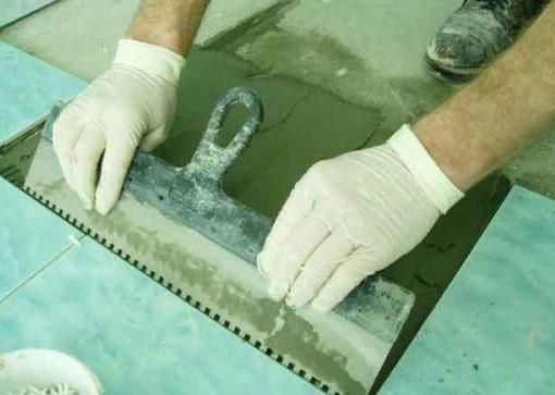

Перед началом укладки кафельной плитки, необходимо проверить точность и правильность схемы укладки. Для этого необходимо разложить два ряда перпендикулярно друг другу. При этом, не забывая учитывать расстояние между плитками для будущих швов. При размерах плитки до 200x200 мм. ширина шва может составлять не более 2 мм.
Далее нужно выбрать место для укладки первого ряда. В случае если вдоль стен будут укладываться нарезанные плитки, то удобнее начать с противоположенного входу края помещения. В обратном случае можно начинать или от середины комнаты (при большой площади) или со второго ряда от края комнаты (при малой площади).
Далее с помощью уровня и угольника устанавливаются маячные плиты, которые необходимы для удержания уровня покрытия и плоскости. На поверхность в местах установки маячных плиток равномерно наносят клеевую смесь. Затем на поверх укладывают сам кафель, постукивая по нему резиновой киянкой для равномерной посадки.
Через пару дней, когда покрытие уже прочно держится на полу, можно начинать затирку швов. Для этого понадобится специальный раствор. Затирку швов производят резиновым шпателем.
