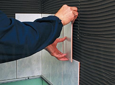

После того, как было решено оформить декор стен своими руками, а в качестве материала была выбрана плитка, необходимо подготовить поверхность, на которую она будет укладываться.
Конечно, если сильно лень, то можно класть новую плитку поверх старой, но в таком случае есть шанс того, что старый клей не выдержит и новая плитка попадает вместе со старой, да и тогда мы теряет несколько сантиметров потенциальной площади комнаты.
Перед тем, как начать класть новую плитку, зубилом удаляем старую, вместе с клеевой основой, добиваясь ровной поверхности. После подготовки поверхности, можно приступить к кладке новой плитки. Зубчатым шпателем наносится клеевой раствор и прикладывается плитка. Класть плитку необходимо снизу вверх, внимательно следя за ровностью уложенных рядов. Остается только дать плитке высохнуть и очистить от клеевого раствора и пыли, заполнив швы фугой.
