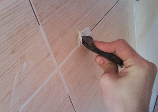

Если имеется дефект укладки керамической плитки в ванной или на кухне, однажды вы можете обнаружить, что она отстает от напольного покрытия или вообще осыпается. Это будет происходить постепенно – по одной - две штуки. Но, не стоит полностью снимать плитку для того, чтобы исправить такой дефект. Для исправления этой неприятности совсем не обязательно полностью менять кафель. Ремонт облицовки начинается, как только отпала первая плитка. Обычно после отпадания плитки на стене остается раствор. Но, вставить ее на место вы не сможете. Для этого плитку по периметру необходимо обточить (наждачным камнем), пока она свободно не станет на место. Смазать поверхность плитки и раствор, который держал плитку клеем ПВА или эпоксидным, вставить плитку на место и аккуратно ее прижать. Сколько она простоит, зависит от используемого раствора. Если вы заметили, что кафель отпадает вместе с раствором, аккуратно отделите ее от стены вместе с раствором. Могут отстать еще 2-3 плитки – волноваться не стоит, главное не зацепить остальные. Причина отпадания плитки из-за некачественной обработки стены перед облицовкой (со стены не удалили краску после окраски панелей). Под выпавшими плитками этот недостаток следует устранить. Не ударяя по стене очень осторожно счистить при помощи ножа краску и загрунтовать цементом. Далее плитки (в особенности последнюю) обтачивают. Разводят раствор цемента и приклеивают их на место с остальными в одной плоскости. Выполнив данный ремонт в нескольких местах, можете быть уверены – остальная плитка простоит еще долго.
