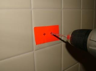

как просверлить кафельную плитку
Чтобы хрупкая плитка не раскололась, при этом нужно придерживаться определенной техники.
Материалы и инструменты:
1. Фломастер
2. Малярная лента
3. Дрель
4.Пылесос
Процесс:
1. Размечаем место сверления ярким фломастером.
2. Наклеиваем поверх кусочек малярной ленты. Метка должна быть видна.
3. Вставляем в дрель специальное сверло для стекла и плитки (у него должен быть копьевидный кончик из карбида вольфрама. Отключаем ударный режим.
4. Начинаем сверлить на малой скорости, и постепенно ее увеличиваем. Малярная лента не даст соскользнуть сверлу.
5. Появившуюся пыль лучше всего тут же собирать пылесосом, чтобы она не испортила швы между плитками.
6. Когда плитка просверлена, меняем сверло на то, которое подойдет для вашей стены (по камню, бетону или дереву).
7. Просверлив отверстие на необходимую вам глубину, отклеиваем ленту от плитки и вставляем дюбель.
Может быть у кого-то есть другие способы сверления?
