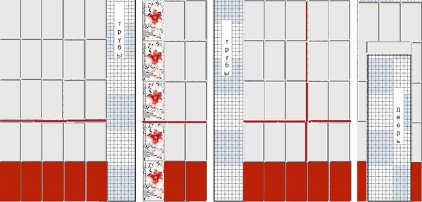

Хочу рассказать, как рассчитать количество плитки для своей кухни, ванны, это не сложно. Замеряете высоту стены и длину стены, после умножаете эти показатели, получаете общую площадь покрытия плиткой. После в магазине узнаете, сколько плитки в упаковке, какое количество площади можно покрыть в квадратных метрах. Когда все исходные цифры известны, общую площадь стены делите на площадь покрытия одной упаковкой. Получаете цифру, сколько вам надо упаковок, после количество упаковок умножаете на количество плиток в одной упаковке. Таким способом можете узнать, сколько вам надо плиток на покрытие расчетной стены.
Если на расчетной стене имеется окно, тогда надо замерить его площадь и вычесть из общей площади стены. Если оконный проем будете тоже отделывать плиткой, тогда надо замерить его площадь. После по такой формуле проводите расчет: S(общ.)= S (общ. стен.) - S (общ. оконного проема) + S (общ. отдел. окон. проема).
Если кто не согласен с такой методикой, готов обсудить. Кто знает лучше, как можно сделать расчет - предложите.

bija089 писал(а):[attachment=0]...Замеряете высоту стены и длину стены, после умножаете, эти показатели, получаете общую площадь покрытия плиткой. После в магазине узнаете, сколько плитки в упаковке, какое количество площади можно покрыть квадратных метров. Когда все исходные цифры известны общую площадь покрытие стены плитки делите площадь покрытия плиткой одной упаковкой. Получаете цифру, сколько вам надо упаковок, после количество упаковок умножаете на количество плиток в одной упаковке. Таким способом можете узнать, сколько вам надо плиток на покрытие расчетной стены.... Если кто не согласен с такой методикой расчета количества плитки готов обсудить, кто знает лучше, как можно сделать расчет предложите.
Все вы рассчитали правильно, но только те совсем. У вас в статье «Как рассчитать количество плитки» рассчитано, сколько плитки будет уложено на поверхность стен. И посчитано правильно. Но вы не учитывали прирезку плитки, рисунок (если таковой имеется) и раскладку. Поэтому расход плитки при укладке будет иной. Проверьте сами. На листах бумаги в масштабе выполните раскладку всей плитки и поверьте - ваша погрешность от расчетов составит порядка 10-15 %.

Я рисунок чертила на бумаге. Расчерчивала по кафелинам. И было видно, сколько будет прирезки, где рисонок надо подобрать. К этому количеству приплюсовала еще по три штуки( хотя может и больше надо было) И в магазине говорила, не сколько мне метров надо, а сколько штук того или иного кафеля.
