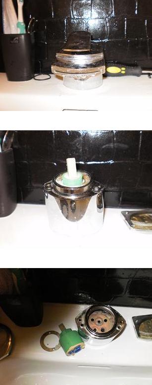

Смешивание и регулировка, потоков в таком смесителе происходит в картридже посредством специальных керамических пластин.
Именно картридж однорычажного смесителя, чаще всего выходит из строя. Причиной могут быть песчинки песка, ржавчины которые в изобилии передвигаются по нашим водопроводным трубам.
Находим крепежный винтик ручки смесителя ( в стандартном исполнении находится под ручкой, с лицевой стороны. прикрыта заглушкой) В данном случае два крепежных винта фиксируют носик(водопадик) откручиваем винты снимаем рычаг смесителя( в данном случае и носик тоже). Перед нами показывается корпус картриджа зафиксированный прижимным кольцом по диаметру корпуса смесителя. Выкручиваем прижимное кольцо и извлекаем "сердце" нашего смесителя - картридж. Корпус картриджа можно разбирать
только если есть в наличии силиконовая смазка. После осмотра картриджа станет ясно, устранима - ли причина побудившая нас разбирать смеситель. Если устранима, то соответственно устраняем и собираем смеситель в обратном порядке.
