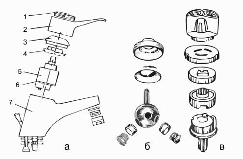

Для разборки большинства однорычажных смесителей, сначала необходимо снять сам "рычаг", т.е. рукоятку управления подачей воды.
Крепиться "рычаг" может или винтом, который находится под дерокативной накладкой, для чего сначала поддеваем её чем-либо "острым и тонким", снимаем и откручиваем винт; или "рычаг" может просто надеваться на шток, тогда его нужно потянуть вверх и снять; или винт крепления может располагаться где-либо сбоку - так же под декоративной "пробкой-заглушкой".
Сняли "рычаг", под ним часто располагается верхняя крышка корпуса - она может быть на резьбе, тогда просто откручивается и снимается; или, если есть сбоку фиксирующий винт, он также откручивается и крышка снимается; или же крышка просто "поддевается" чем-либо "острым" ( например лезвием ножа; если она просто "защёлкнута" на корпусе ) и так же - снимается.
Под крышкой Вы увидите большую "зажимную" гайку, которую надо открутить разводным ключом, и которая, собственно говоря, держит сам картридж ( это две керамические пластины "в сборе", с верхним "управляющим" штоком, собранные в пластиковом корпусе ). При откручивании этой "зажимной" гайки подачу воды необходимо перекрыть.
Открутив "зажимную" гайку, вынимаете ( вверх ) сам картридж. Иногда для этого приходится приложить некоторые усилия, т.к. резиновые прокладки под ним могут, что называется "прикипеть".Устройство смесителя: а — смеситель в разобранном виде: 1 — фиксирующий элемент; 2 — поворотная рукоятка (джойстик); 3 — крышка корпуса; 4 — круговая гайка; 5 — сменный картридж механической очистки; 6— прокладка; 7— корпус; б— шаровый картридж в разобранном виде; в — керамический картридж в разобранном виде
