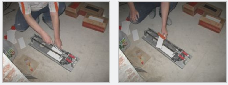

Кафельная плитка является несомненным лидером при проведении отделочных работ в ванной или туалете. Она обладает целым рядом свойств (износостойкость, влагостойкость, сопротивляемость воздействию агрессивных веществ, устойчивость к колебаниям температур и пр.), которые на протяжении многих лет привлекают покупателей. Правда, есть при работе с плиткой и свои тонкости. Больше всего проблем возникает с вопросом, как разрезать кафельную плитку. Нож и ножовка для этих целей явно не годятся. А вот стеклорез – в самый раз. Процедура довольно простая и особых сложностей не представляет. Плитка ложится на ровную поверхность эмалированной стороной вверх. Стеклорез нужно перемещать от дальнего края плитки на себя, равномерно прижимая его к плитке. Есть одно очень важное правило – отрезать плитку нужно за один раз, повторный разрез делать нельзя. Кроме того, следует учитывать, что крайне сложно отрезать полосу, шириной меньше 1 см.
Гораздо проще и комфортней работать со стационарным плиткорезом, представляющим собой небольшой, но достаточно эффективный агрегат. Если же предстоит сделать в плитке фигурные вырезы, то лучше всего использовать обычную болгарку.
