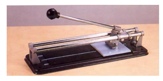

Ни для кого не секрет, что проще и быстрее всего разрезать керамическую плитку специальным инструментом – плиткорезом. Несмотря на кажущуюся простоту, есть несколько нюансов, как резать плитку плиткорезом, чтобы усилия были минимальными, а эффект максимальным. Для начала не помешает капнуть несколько капель масла на направляющую рамку и колесико плиткореза. Также следует помнить, что для получения прямого разреза нужно ровно положить плитку и проверить, чтобы колесико-нож не болталось в креплении. Размечать линию надреза лучше всего фломастером. Во время резания одной рукой поддерживается плитка, а другой двигается ручка, связанная с колесиком. Самые сложные разрезы, когда нужно удалить очень узкую полоску плитки. На этот случай под рукой всегда должны быть кусачки.

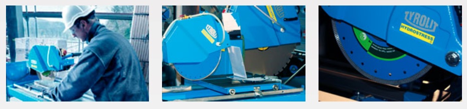

Электрический плиткорез подкупает, прежде всего, высоким качеством среза плитки. В отличии от ручного инструмента, алмазный круг оставляет после себя ровный срез с гладкими и слегка закругленными краями. Недостатком электрического плиткореза является его более высокая, по сравнению с ручным, стоимость. Кроме того, алмазные диски, электрических инструментов (плиткореза и болгарки) не приспособлены для резания каменной плитки с покрытием из карбидной крошки. Ну и, само собой, каждый электроинструмент очень требователен в плане соблюдения правил техники безопасности.
