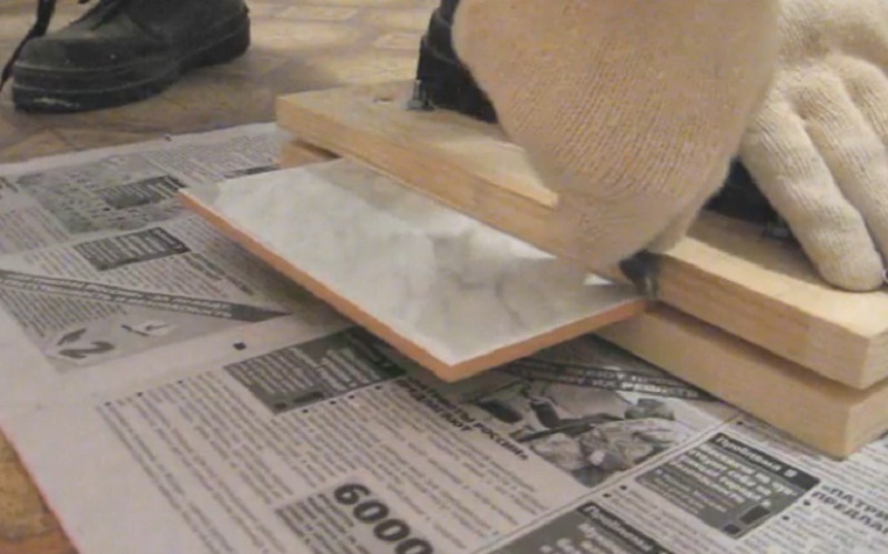

Круасан писал(а):но у меня, по крайней мере, как-то не очень пошло.
Это с первого раза не получается. Ну, если и несколько раз не вышло, то что-то делаете не очень правильно. На видео даже представленном все очень понятно, хотя человек, его снимающий, и не говорит, в каком направлении необходимо вести стеклорез, какое давление должно быть. С этим могут быть проблемы изначально.
Еще часто возникают вопросы, если инструмент старый, со сколами и повреждениями, тупой, откровенно говоря)) Тогда будете тягать туда-сюда и только на глазури рвы оставлять, и ничего не получится, так как при сломе плитка может треснуть по любой прочерченной ранее линии.
Ясно, что лучше более специализированный инструмент применять в работе, но скажу я вам, что подобные хитрости часто очень помогают. Поэтому лучше уметь пользоваться всем.
