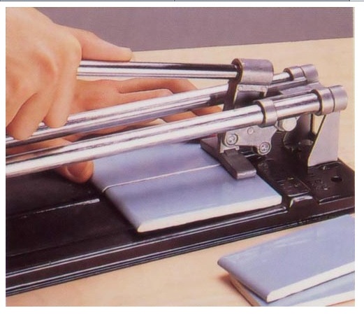

В процессе выполнения отделочных работ у многих пользователей возникает вопрос, чем и как резать плитку. Интерес к этому процессу совершенно закономерен, поскольку практически невозможно уложить плитку в любом помещении и ни одной при этом не разрезать. Чаще всего для разрезания плитки используется специальный ручной станок (плиткорез).
Справиться с этим устройством может даже новичок. Достаточно ровно уложить плитку и сделать несколько движений рукой, перемещая нож. Если речь идет о небольшом количестве керамических плиток, которые нужно уменьшить в размерах, то плиткорез покупать не обязательно. Достаточно вооружиться стеклорезом или специальным резаком для плитки и линейкой. Резаком проводится линия по контуру разметки, затем плитка ложится на край стола и резким движением разламывается на две части. Если отрезается узкая полоска плитки, то отломать ее очень проблематично. В этом случае лучше воспользоваться кусачками.
Многие строители предпочитают резать плитку с помощью электроинструментов. С этой целью чаще всего используется электрический плиткорез, а также болгарка, являющаяся универсальным режущим инструментом. Причем, если речь идет о разрезании плитки, то болгарка является просто одним из многих инструментов. А в случае вырезания различных пазов, например под трубы отопления, она становится незаменимой.
