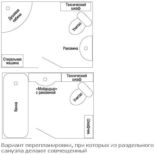

Как правило, перепланировку делают для увеличения площади в некоторых сериях современных домов: КОПЭ, КОПЭТ, П44, П44Т, П44М, П44ТМ, П3 и П2. При этом наиболее распространен такой вариант планировки, когда небольшая ванная комната (3,96 кв.м.) и маленький туалет (1 кв.м.) примыкают к коридору (около 4 кв.м.). В этом случае объединение ванной и туалета с коридором значительно увеличивает так называемую полезную площадь. В результате санузел увеличивается до 8,5 кв.м. Теперь там запросто поместятся гидромассажная ванна, мебельный гарнитур ("мойдодыр"), стиральная машина, унитаз и биде. Одним словом, тот набор, который многие хотели бы иметь в ванной. Мало того, в ванной остается еще немало свободного места.
Впрочем, можно перепланировать санузел и по-другому. В этом случае также высвобождается небольшая площадь. Как правило, перепланировку делают для увеличения площади в некоторых сериях современных домов: КОПЭ, КОПЭТ, П44, П44Т, П44М, П44ТМ, П3 и П2. При этом наиболее распространен такой вариант планировки, когда небольшая ванная комната (3,96 кв.м.) и маленький туалет (1 кв.м.) примыкают к коридору (около 4 кв.м.). В этом случае объединение ванной и туалета с коридором значительно увеличивает так называемую полезную площадь. В результате санузел увеличивается до 8,5 кв.м. Теперь там запросто поместятся гидромассажная ванна, мебельный гарнитур ("мойдодыр"), стиральная машина, унитаз и биде. Одним словом, тот набор, который многие хотели бы иметь в ванной. Мало того, в ванной остается еще немало свободного места.
Впрочем, можно перепланировать санузел и по-другому. В этом случае также высвобождается небольшая площадь. Например, можно поменять местами ванну и раковину, а также немного передвинуть или развернуть унитаз (хотя ставить его далеко от стояка все же не рекомендуется).

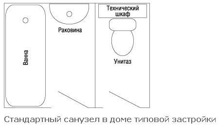

Существуют еще варианты перепланировки ванной комнаты без совмещения с туалетом: в небольшой ванной комнате (1,5 х 1,4 кв.м.) опять же можно поменять местами ванну и раковину. Правда, ванну придется вмонтировать в стену на несколько сантиметров, иначе одним краем она будет вылезать в туалет. Зато под раковиной прекрасно разместится небольшая стиральная машина (в то время как при первоначальной планировке этого сделать было никак невозможно).
В этом же случае перепланировки можно еще сэкономить место, используя угловую сантехнику и мебель. Так, например, в той же ванной комнате вместо раковины со стиральной машиной поместилась бы угловая раковина с небольшой подвесной тумбой.
Многие полагают, что при совмещении ванной комнаты и туалета рабочие ломают только перегородку между этими помещениями. На самом деле разрушается вся сантехкабина. И избежать этого нельзя, поскольку если сломать только стену, провиснет потолок. Однако подобная перспектива никого не должна пугать. Ломать сантехкабину полностью не только можно, но иногда даже и нужно. Дело в том, что в наших домах сантехкабина делается из разных материалов: гипсолита (то есть гипса), ацеита (асбестоцементная плита толщиной в 1 см, еще ее называют плоским шифером) или бетона.
Так вот, асбестобетонная плита из-за наличия в ее составе асбеста относится далеко не к самым экологически чистым материалам. Проще говоря, такая плита немного "фонит". Именно по этой причине обладателям сантехкабин из ацеита рекомендуют делать перепланировку санузла. Но даже если стены сантехкабины сделаны из гипсолита, перепланировка (то есть снос сантехкабины) отнюдь не повредит. Дело в том, что между стеной сантехкабины и стеной собственно дома есть зазор. Так что после окончания всех отделочных работ высвобождается 5–10 см. Что для маленькой ванной комнаты совсем неплохо.
