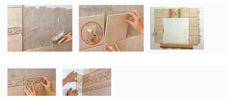

Укладка кафельной плитки, на первый взгляд, не представляет собой ничего сложного, особенно, если просто наблюдать за работой мастера-плиточника со стороны. Если же жизнь заставляет проявить собственные силы и навыки, то вопрос как уложить кафельную плитку и с чего начинается этот процесс, перестает быть чисто академичным. В первую очередь нужно определиться с раствором, с помощью которого будет крепиться плитка к стене. Классический вариант – пескоцементная смесь – используется и поныне, хотя большинство современных мастеров используют специальные клеи для укладки кафельной плитки.
Начальный этап – подготовительный – необходимо выровнять стену, на которую будет укладываться плитка, удалить старую краску, «гуляющую» штукатурку и т.д. и обработать рабочую поверхность грунтом. Второй этап – рабочий или основной. Как правило, плитка на стены ложится снизу вверх, начиная со второго ряда. Первый (цокольный) ряд ложится после укладки плитки на пол. Укладывать плитки начинают от самого заметного (по диагонали от входа) угла в комнате. В процессе укладки неизбежно придется обрезать плитку, поэтому следует заблаговременно запастись специальным плиткорезом, хотя, зачастую используется обычный стеклорез. Для того чтобы выдержать зазор между плитками, применяются специальные монтажные крестики. Завершающий или отделочный этап заключается в затирке швов. Причем, несмотря на кажущуюся примитивность этой операции, следует помнить, что именно качество затирки в большой степени определяет общую привлекательность уложенной плитки.
