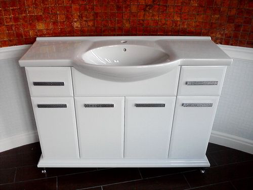

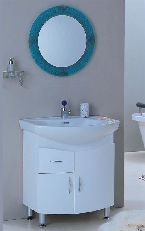

По-моему, удачный вариант расположения раковины в ванной комнате на тумбе. Это не только довольно простой способ установки, но и дополнительное место для расположения бытовой химии. Сейчас выбор мебели для ванной комнаты велик, что позволяет выбрать тумбу для любого, даже самого маленького помещения. Для большей надежности тумба крепится к стене саморезами.
