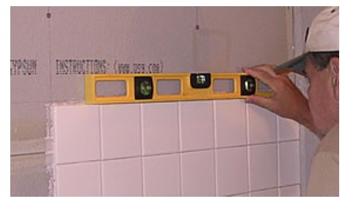

Керамическая плитка является идеальным материалом для отделки ванной. Ее укладка требует знания некоторых тонкостей и аккуратности, но не является неподъемной задачей. Для тех, кто впервые решил делать ремонт своими руками и не знает, как выложить плитку в ванной, я бы советовал понаблюдать за работой опытного мастера, чтобы получить общее представление о трудоемкости этого процесса. Если энтузиазма не убавилось, то можно приступать.
Первым делом необходимо подготовить рабочие поверхности – удалить старую плитку и куски раствора, выровнять и прогрунтовать их. Если ванная комната оборудована в деревянном доме, то стены должны быть соответствующим образом обработаны и изолированы от попадания влаги. Плитки приклеиваются рядами снизу вверх. Поэтому очень важно выставить по уровню самый нижний ряд. Для того чтобы не ошибиться, можно закрепить внизу стены планку, которая станет основой для плитки. Выдерживать постоянное расстояние между плитками помогают специальные крестики, а резать ее можно обычным стеклорезом или купить плиткорез. Каждый уложенный ряд не забывайте контролировать с помощью водяного уровня. Клей или раствор, на который укладывается плитка, требует определенного времени для застывания. А, значит, затирку швов можно делать только спустя 24 часа.
