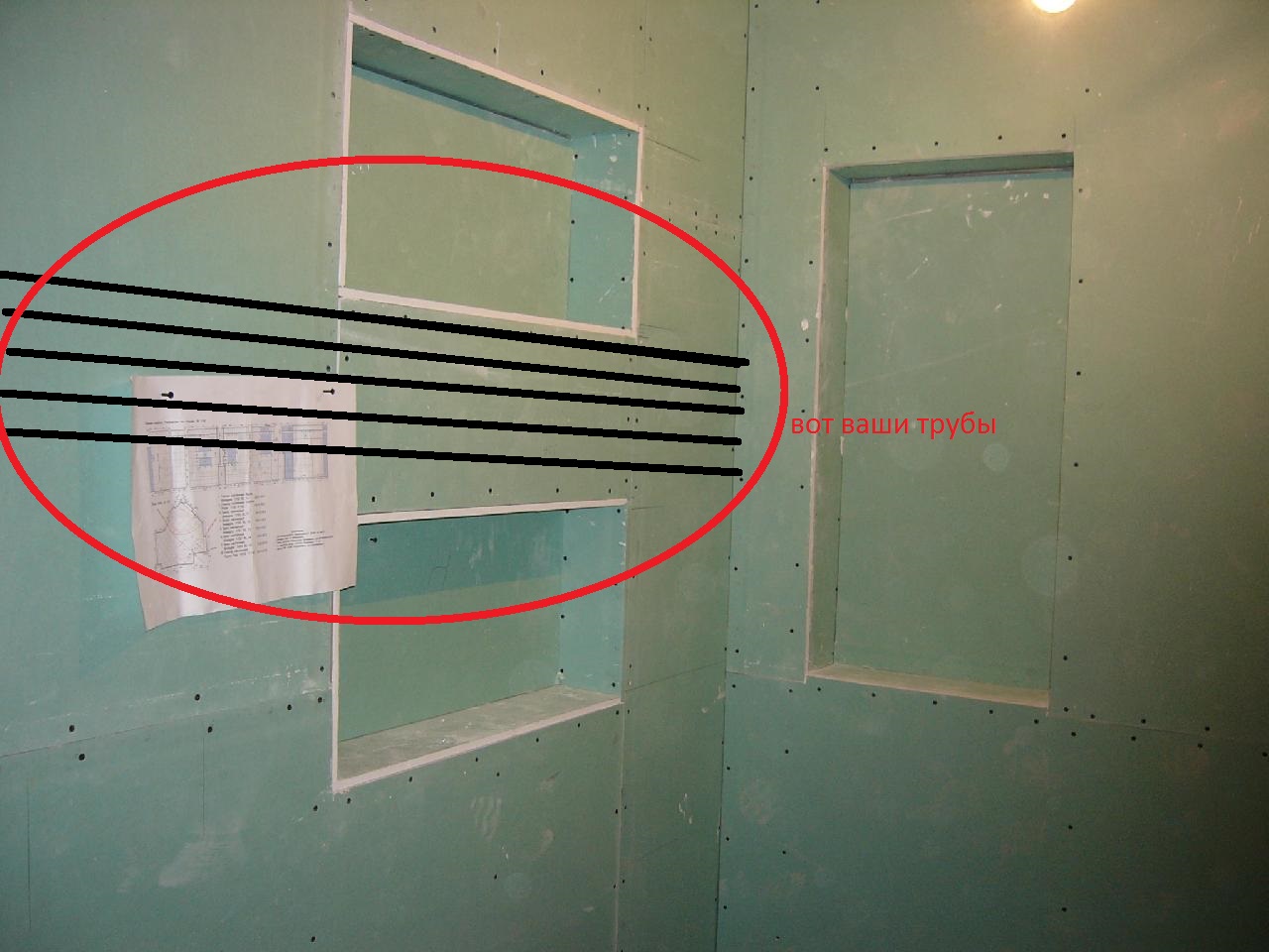

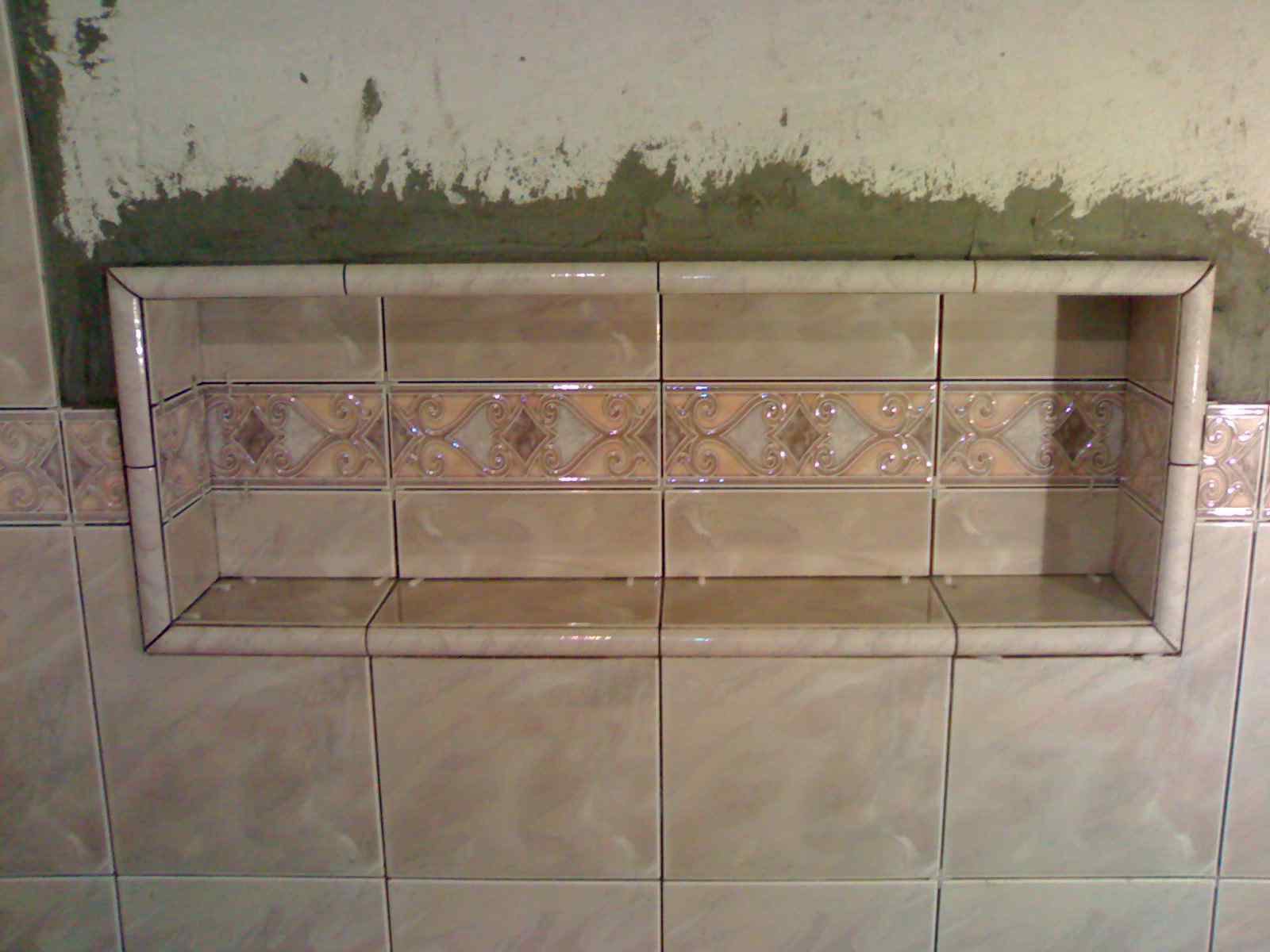

Но если идут горизонтально, то варианты вам, Феликс, предложили нормальные. Гипсокартон и ниши - отлично. Вот таким образом, если просто текстом непонятно. На картинку смотрите. Там и прокладка труб схематически, и потом, как эти ниши отделать плиткой, чтобы получить результат.
прокладка труб и ниши в гипсокартоне
отделка стены и ниши из ГКЛ
Если работали с коробами из ГКЛ, нишами, перегородками, стенами, потолками и прочими конструкциями, то запросто сделаете и сами. Только на таком расстоянии не пожалейте подвесов для упоров в стену, чтобы она потом не качалась с плиткой. А то обопрется кто-то и попадает ваша плитка после отделки))
