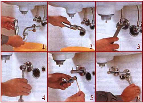

Как заменить смеситель? Вот алгоритм действий:
1. Выключить воду и перекрыть вентиль.
2. Убрать давление в системе, позволить воде вытечь, открыв кран.
3. Отсоединить при помощи разводного ключа смеситель от труб.
4. Непосредственно снять смеситель.
На широкой основе смесители необходимо начать разбирать с ручек, в которых имеются гайки, которые держат смеситель. А вот смесители на узком основании нужно разбирать уже с нижней стороны раковины.
5. Удаление грязи и старых уплотнителей.
6. Установка нового смесителя.
Смеситель, имеющий широкое основание, поставить на свое место, установить прокладки и наживить гайки. затем нужно выровнять смеситель и затянуть ключом гайки. Основу необходимо промазать герметиком или силиконом. Установить ручки и накладку смесителя. Для смесителей с узким основанием герметик на основание наносится до установки смесителя непосредственно в раковину.
Следующие завершающие шаги:
7. Подключение подвода воды, открытие вентиля, проверка возможных течей.
8. Удаление лишнего герметика вокруг основания.
9. Последний шаг - открыть воду, чтобы промыть производственные загрязнения.
