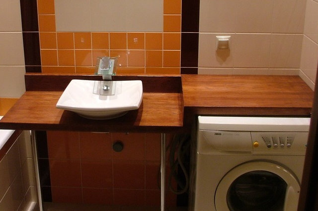

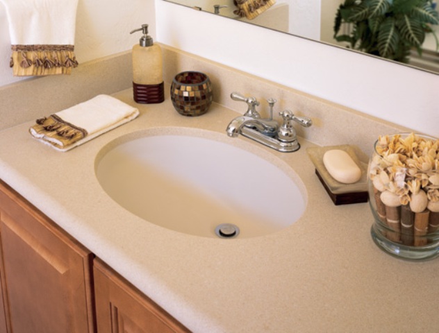

А если шпон будет хорошего качества? Дорого будет стоить? Консультанты в магазине говорили, что акрил красится и царапается, а шпон устойчив к такому. Я мечусь между этими вариантами уже недели две. Дерево хочется из-за доступности и эстетики, а в акриловую столешницу можно сделать интегрированную раковину, это меня прям оч подкупает. Можно найти столешницу из акрила размером 95 на 40 с вставленной раковиной в пределах 15 тыщ? на фото примерно то, из чего я выбираю.
раковина из шпона
раковина из дерева

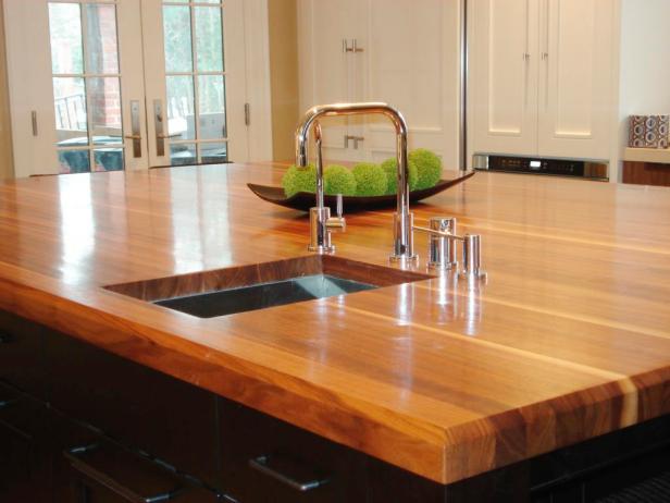

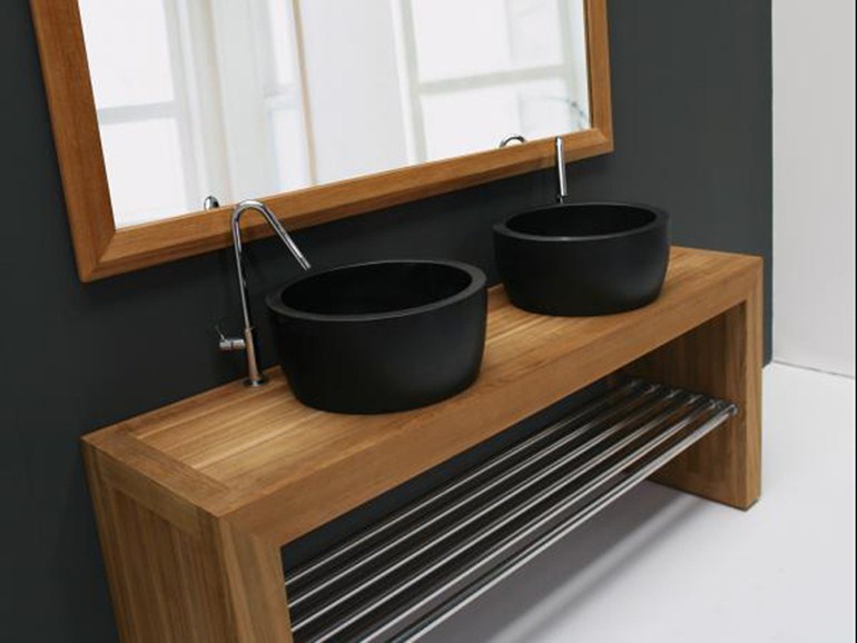

Основа деревянной столешница делается из МДФ и покрывается акрилом... МДФ и шпон превращаются в дерево):-) Это полуфабрикат, который таким образом удешевляет производство для производителя. Вам от этого пользы никакой.
Вот сразу вы спрашивали про самоделки. Чего страшитесь. Вам ведь все уже озвучили...
Вот вам самоделки деревянные. Я понимаю, что в 2 клика мышкой такого не сделать, но я сейчас говорю о качественных предложениях выше, которые вы или не заметили, или проигнорировали.
деревянная столешница под умывальник
Красиво же? нет? Вам больше нравится больничного цвета акрил? ну, тогда у нас просто разные вкусы и можно не продолжать))
