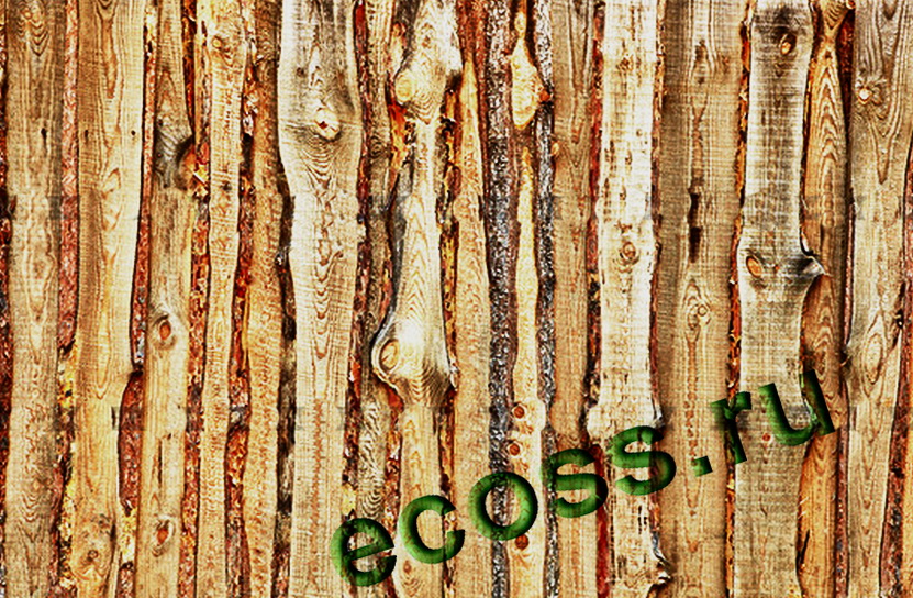

Malina писал(а):Посоветуйте недорогую отделку для санузла.
...тес (горбыль) с нащельником из теса и покрытый лаком...
Добавлено после 23 минуты 13 секунд:
горбыль под лаком
Не, такое не сильно подходит :)
