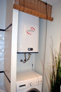

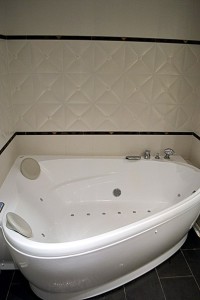

Тилль писал(а):Обои обоями, но смотрите, чтобы уже через пару лет, на первой замене, не возвращались к вопросу снова.
Мне тоже всегда казалось, что плитка - лучшее решение для ванной комнаты и вообще для помещений с повышенной влажностью. Однако когда делали ремонт в нашей квартире в 2010 году дизайнер уговорила попробовать инновационные немецкие влагостойкие обои. Стены у нас в ванной обшиты ГКЛ, обои поклеены сверху. Хорошо продумана вентиляция и обогрев пола. В итоге за пять лет никаких проблем, все сухо. Даже в нише за стиральной машинкой и под ванной. Пыль там копится, но сырости и плесени ни следочка. Вывод - при хорошей вытяжке обои в ванную клеить можно. Если вентиляции нет - жди грибка.

Напряжёнки с деньгами на момент ремонта не было. Она началась позже. Ванна которая изображена на фото стоила $6000. И кстати обои, которые висят над ванной, тоже прекрасно моются. И стоили они весьма не хило. Не помню уже сколько, но если считать вместе с работой, то ненамного дешевле керамики с хорошим плиточником. Их предпочли для эксперимента, а не для экономии.

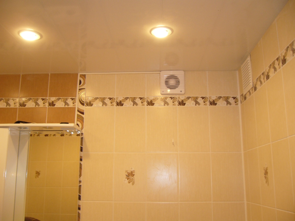

мы когда переделывали ванну, тоже выбирали и между просто стенами, и между водостойкими обоями, и между плиткой. В нашем случае нет унитаза в ванной, санузел раздельный, но мы перенесли с кухни стиралку, поэтому места все равно было катастрофически мало, и у нас в итоге тоже душевое пространство. Под него сделал нам мастер постамент и мелкой нескользкой плиточкой проложил (которая не по отдельности, а пластинами продается) - и все остальное в крупной плитке. Чтобы не было стерильности от помещения и вообще, угол с ванной мы как раз сделали светлой плиткой, а остальное кремовой. на мой взгляд в случае с конденсатами/парами/влажностью постоянной лучше все же плитку. Но если бы мне в свое время показали долгоиграющий проект с обоями - может и не прочь бы была):-)
