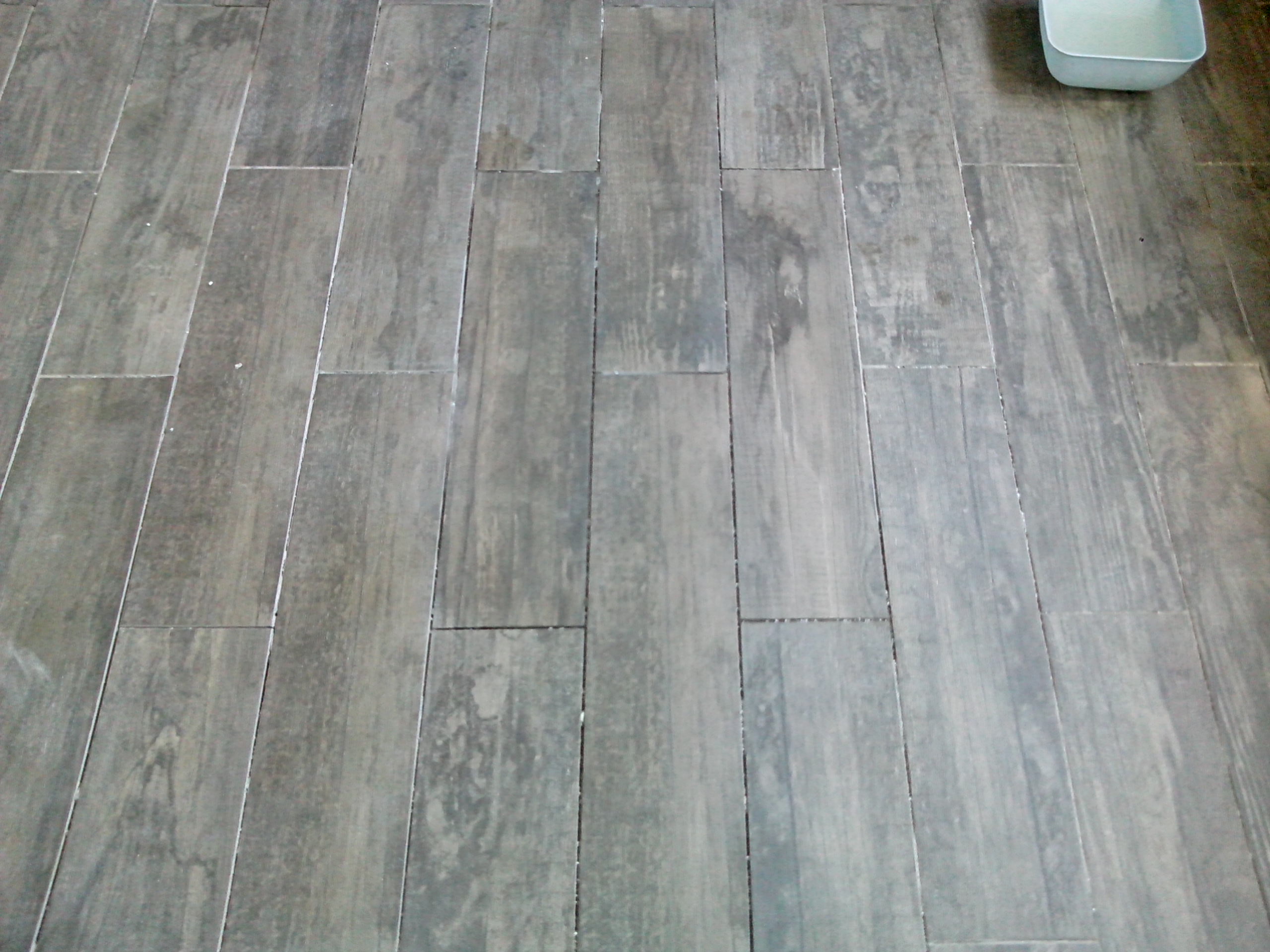

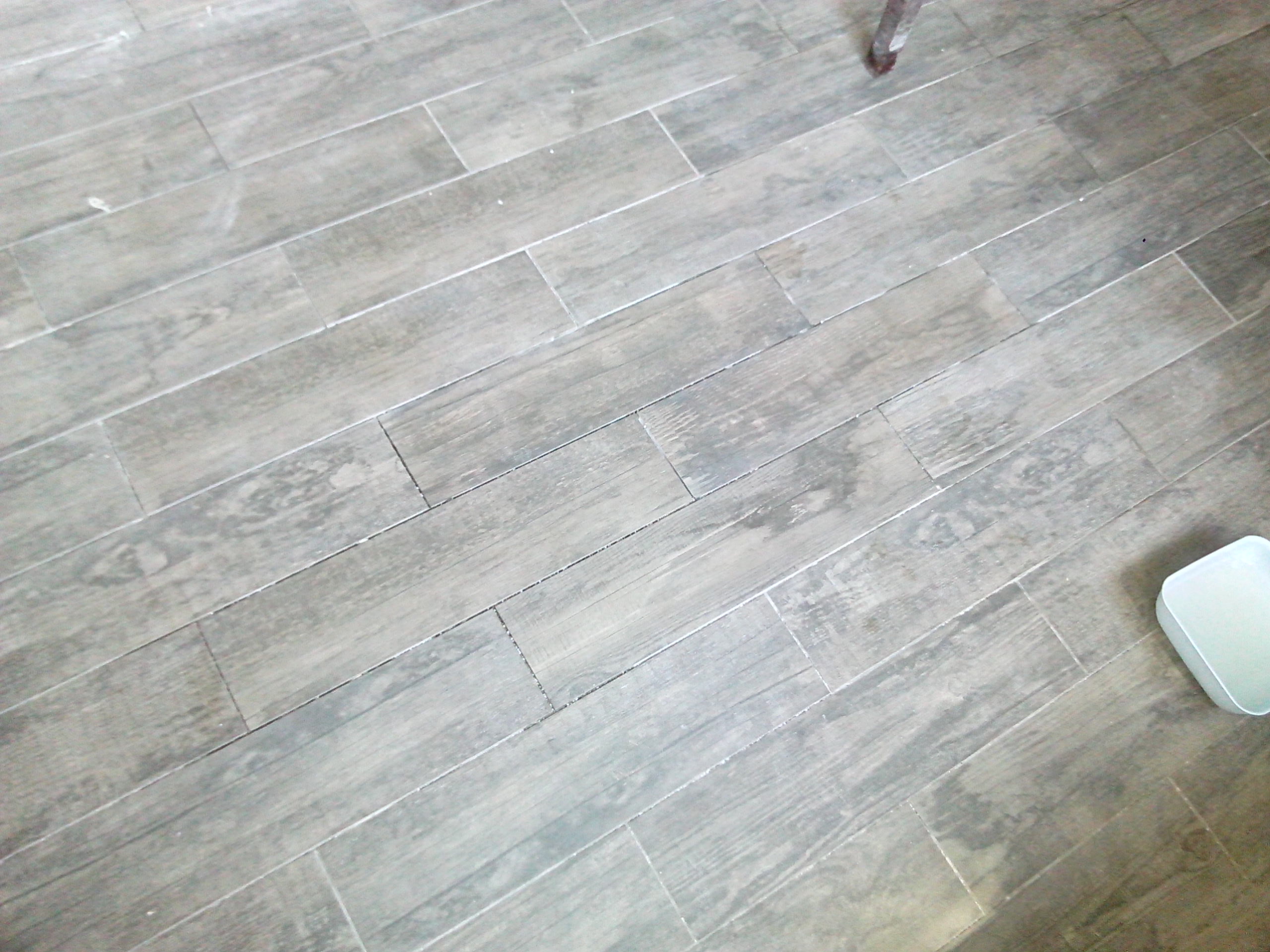

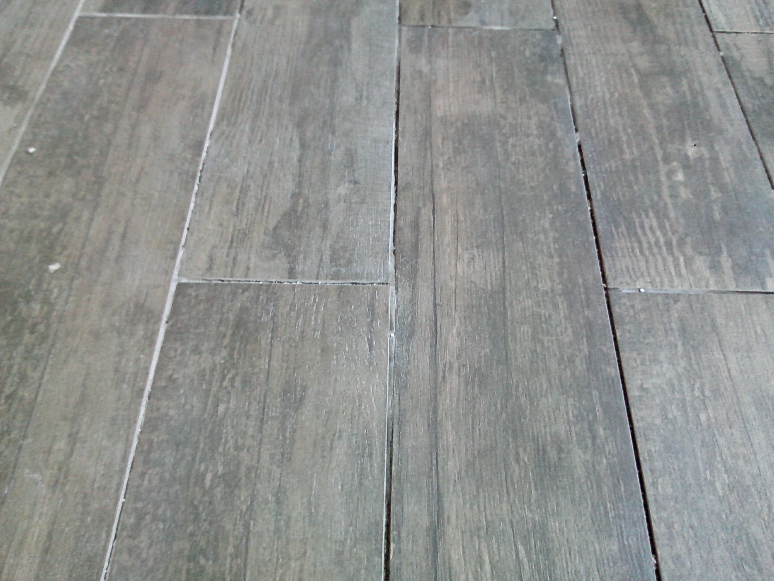

Очередная беда по тупости. Уложили пол из керамической плитки, классный такой, под старую доску, матовый и с хорошей текстурой. Но вчера чудо-строители делали стены и наляпали на пол всем, чем только могли. Там и шпаклевка, и клеевая смесь размазанная, и грунтовка пятнами была. В общем заходил во время работы, чуть от инфаркта не рухнул. всыпал с полмешка люлей, дошло, быстро поубирали, помыли. Уехали, пол высох, осталось куча разводов. Ближе к ночи еще замыли раза три. Утром сегодня снова, да и вот сейчас опять, короче помыли пол разными тряпками и естественно чистой водой раз 10-12 - результат почти не изменился((( Попробовали несколько плиток щеткой тереть - чуть попустило, но не очень, примерно в половину стало лучше. Теперь сидим читаем могучий интернет в поисках решения - лимонный сок советуют, Мистер мускул и так далее. Что попробовать для очистки плитки, даже не представляю... стоит ли садить кипиш, или есть все-таки средство для очистки плитки (именно матовой и с рельефом)?? Нижи прикладываю пару фотографий общего плана, с замытыми посередине плитками и просто полом, который не отмывается. В общем, на них можно догадаться, где чистая плитка, а где нет)

тут тоже по центру
строго по центру 4 плитки чистых
строго пополам, слева грязная, справа вымытая

... купите помощнее пароочиститель, но не дорогой ( хотя для дачи постоянного проживания машинка необходимая) филипка или керхер и проблема исчезнет(на проблемные места подольше воздействуйте паром и за несколько заходов), а плитка останется и краска...со хим средствами по очистке не эксперементируйте, а то защитный слой повредите и красивой плитке через несколько лет будет "..."...

Все понял!! Огромное спасибо за совет!

В общем, сегодня отчет без фото. Пароочиститель не купил, времени не было)) Дочистились плитку мягкой щеткой и теплой водичкой, тщательно вытирая после очистки сухой ветошью. Потом сделали затирку, и опять все заново. За 4 помывки ничего не вышло. Пересушу ветошь и заново буду мыть. надеюсь, последний раз так основательно. Но пароочиститель куплю обязательно, пока выбирал в ИМ, положительных отзывов начитался ужс сколько))
