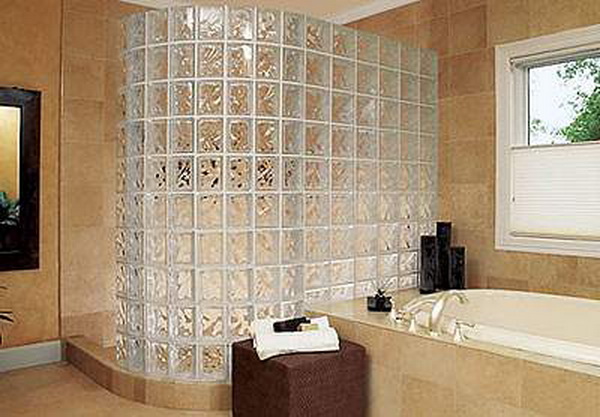

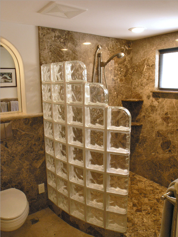

Идея с перегородкой из стеклоблоков в ванной очень интересная, но насколько я понял, вы немного поменяли стратегию и сейчас уже хотите из другого материала сделать перегородку? Это, конечно же, ваш выбор, но вот я бы продолжил в данном направлении двигаться. Просто недавно увидел довольно удачные решения по перегородкам, и они мне очень понравились. Искал картинки и наткнулся на перегородки из стеклоблоков)) Но сразу заметил, что не все так просто, как я думал. Кладка сложная, швы практически идеальные, своими руками такую сложно будет сделать, если недостаточно квалификации.

Сказать честно, немного изменились планы, но пока ничего им не мешает измениться и обратно. Лично для меня сделать перегородку из стеклоблоков или другую - одинаково технически сложно, ну примерно. Главное угадать с дизайном, а остальное уже потянем. Пока просто этот вопрос немного отложился, так как ремонт в квартире разбили не на помещения, а на этапы. На данный момент, заканчиваем демонтажные работы и одновременно ведем пылевые)) Когда все стены будут в той форме, в которой должны, а также прошпаклеваны и вытянуты, пойдет следующий этап - монтаж разнообразных конструкций дополнительных, типа перегородки в ванной комнате, установка коробок дверей и так далее. К чистовому уже на последнем этапе придем. Поэтому сейчас пока не до перегородки. Тем более, кроме ремонта ведь есть и личная жизнь, и работа, поэтому не так все быстро, как хотелось бы))
