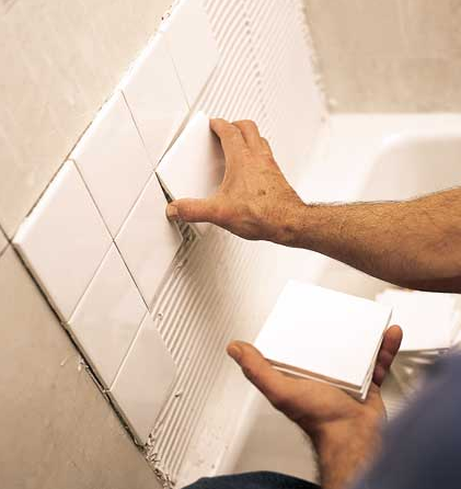

в посте есть о том, как класть плитку видео
Любая поверхность, будь то стена или пол, должна быть идеально очищена и выровнена перед тем, как производить сам процесс укладки.
В первую очередь готовим основание для пола. Если пол бетонного типа, то делаем стяжку из цемента и песка, после чего горизонтально ее выравниваем. В бетоне делаем зарубки на глубину 4 миллиметра. Пол подобного типа предварительно следует подвергнуть грунтованию, а также увлажнению, которое осуществляется при помощи спецраствора.
Что же касается стены, то ее всячески следует протестировать на вертикальность. Предельная ошибка перпендикулярности не должна превышать 0,3 сантиметра на каждые 100 сантиметров по высоте. Если обнаруживаются какие-либо неровности, то их следует срезать либо заделать. Следует ликвидировать слой старой штукатурки, особенно в тех местах, где она плохо держится.
Как и на полу, на стене тоже необходимы зарубки. Для стен следует использовать плиточный клей хорошего качества для того, чтобы лет через 5 не пришлось все переделывать. Для разреза плиток пользуемся специализированным устройством, под названием плиткорез. Кроме того, перед укладкой можно на всякий случай шлифовать углы плиток. Существует уникальное покрытие для плинтусов карнизов и так далее. Ним можно и завершить композицию. Но не забываем про затирку.
