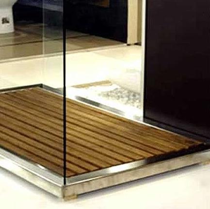

Если нет желания тратиться на покупку, можно построить поддон самостоятельно.
Берется лист оцинкованного железа, делается развальцовка так, чтобы получить открытый короб. В нижней точке лист прорезается отверстием, куда подключается сливной сифон.
Более фундаментальный поддон можно отлить из бетона. Технологически это еще проще, но в эксплуатации не очень хорошо.
Организовать сложный доступ к сифону в бетонной коробке проблематично.
А для самых ленивых можно изготовить и деревянный поддон.
Берется обыкновенная толстая вагонка ( 22-25 мм), из нее сколачивается поддон.
И не важно, что такая конструкция не будет герметичной. В щели прольется такое малое количество воды, что этим объемом можно пренебречь.
Зато деревянный поддон для душа можно изготовить одной ножовкой и потрать времени не больше одного часа.
Почему вагонка нужна толстая? Потому, что тонкая, так называемая евровагонка имеет слишком большой зазор в соединении шип-паз, и сквозь нее вода будет литься как через решето. В этом случае теряется весь смысл дачного поддона.
Ну а самым ленивым - можно выпилить поддон из фанеры. Прослужит он всего несколько лет, а потом либо можно быстро повторить операцию, либо вы "созреете" для полноценной локальной канализации в вашем деревянном доме или хотя бы построите стационарный душ.
Хотелось бы услышать и другие варианты устройства подобных поддонов.
