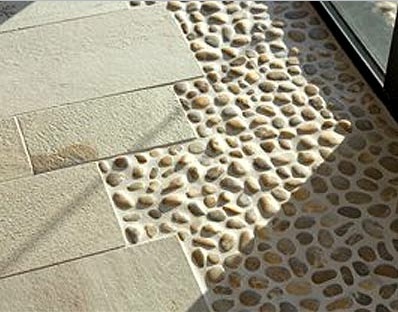

Пол в ванной своими руками: вот в принципе неплохой вариант
17 пол в ванной своими руками.jpg (56.67 КБ) 1499 просмотров

По указанной выше картинке хочу сказать, что очень интересный вариант с камешками. Под них гидроизоляция нужна обязательно, так как швы неравномерные и работать со специальной затиркой сложно.

Пол в ванной, насколько мне известно, может быть отделан самыми разнообразными материалами, но вот тут у ТС в теме заметил, что часть пола в камешках. Просто интереса ради хочу задать несколько вопросов, на которые надеюсь получить ответы:
Какие именно камешки выбираются для укладки вот в такой пол, и еще, где их взять?
Какой раствор используется при укладке, подкрашивается ли он или как сделать его в цвет камешков?
Нужна ли подготовительная работа и как работать с камешками в декоративном плане - покрывать лаком, шлифовать, водоотталкивающие какие средства?
