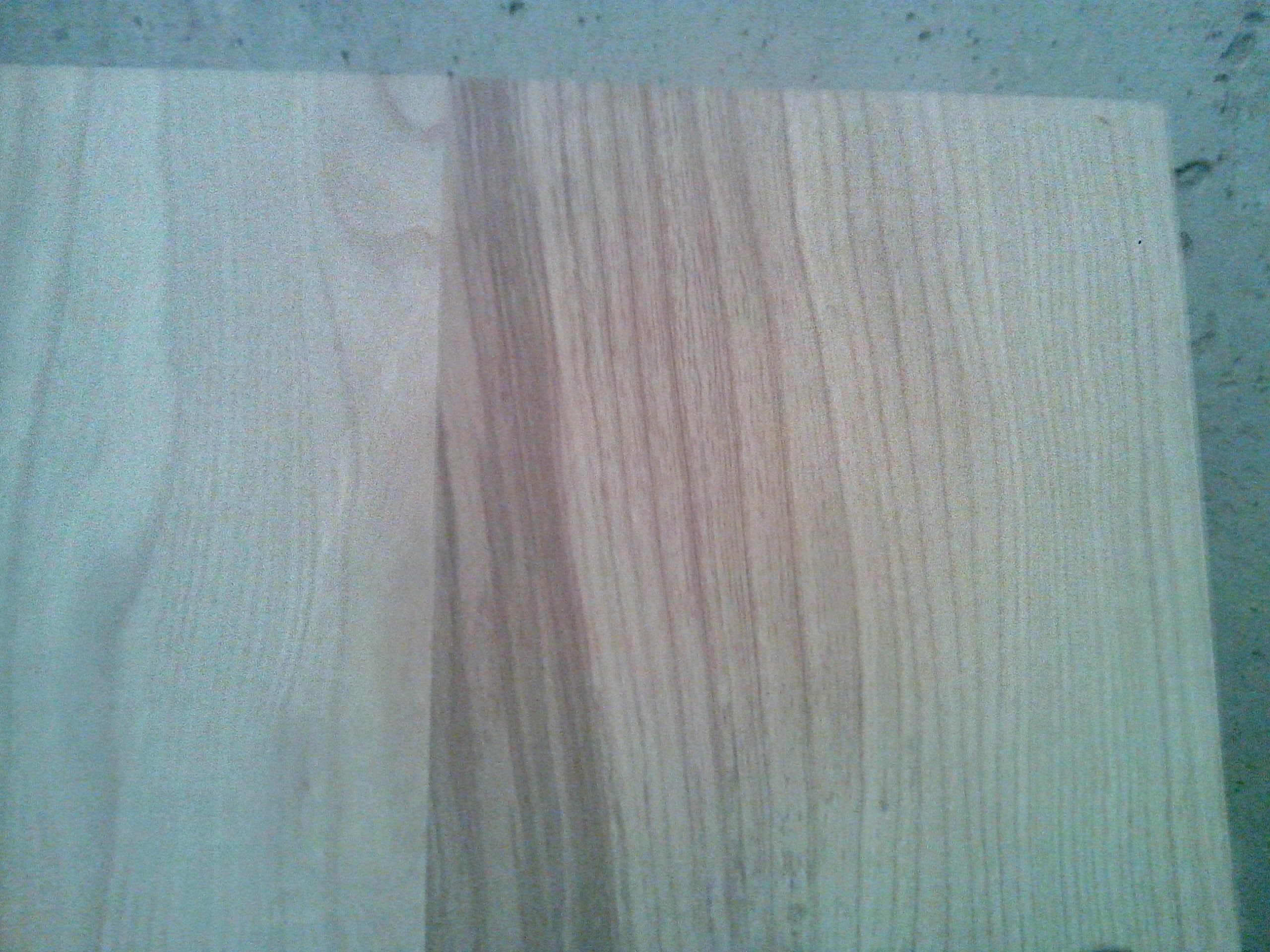

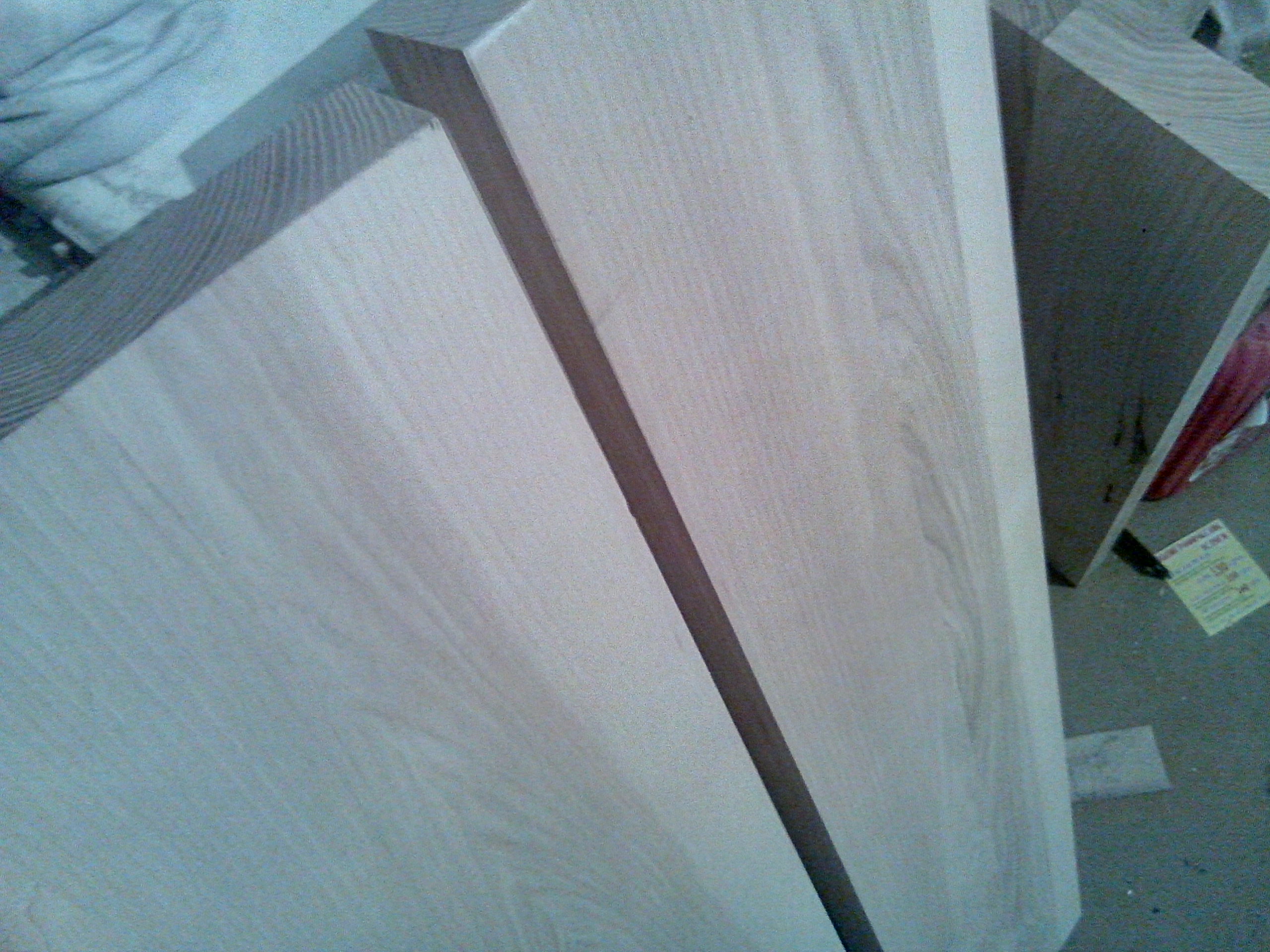

Так понял, более целесообразно использовать OSB. Далее по технологии все ясно. Но вот если уйти от данного варианта и сделать эту полку из хорошего дерева, например, из ясеня, дуба, липы? Скажем, шлифованную полку примерно в 4 см толщиной. Тогда чем ее покрыть? Сделаю типа столешницы под раковину (умывальник), а далее установлю и закреплю к полке подвесную тумбу. Скорее всего из МДФ. Поливать водой вроде не должны, вентиляция планируется хорошая. Также будет в ванной теплый пол, но пока еще точно не знаю, как и что. Полки подобные уже есть, брал специально для кухни. На фото ниже именно они. Подойдут ли такие, или уже лучше плясать от OSB и дальнейшей отделки плиты этой?
Александр Кириченко писал(а):Подойдут ли такие, или уже лучше плясать от OSB и дальнейшей отделки плиты этой?
А почему не подойдут? Я так понимаю, это типа мебельный щит или клееный брус, верно? Мне кажется, что подойдет легко, так как вы же не будете его в воду пускать, а просто от влаги дереву ничего не будет в ванной комнате. Тем более, если достойная вентиляция будет. не знаю точно, что использовать в качестве защитного слоя, но вполне реально, что также пропитки, а поверху морилку и лак или же краску полупрозрачную, например, даже уличную, атмосферостойкую. слышал, что делают так, но не знаю, насколько подобные материалы токсичны.
Александр Кириченко писал(а):...если уйти от данного варианта и сделать эту полку из хорошего дерева, например, из ясеня, дуба, липы? Скажем, шлифованную полку примерно в 4 см толщиной. Тогда чем ее покрыть? Сделаю типа столешницы под раковину (умывальник)...

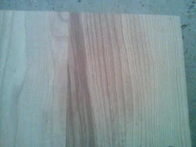

Хоть и "выставочное" решение, но все равно, в этом что-то есть... Насчет покрытия деревянной полки. Тут все зависит от вашего выбора варианта покраски. Как правило, наносится грунт (база) и тонирующая краска или лак. Сейчас их большое разнообразие, рекомендовать конкретную фирму не стоит - будет рекламой...
Грунт стоит наносить раза два, предварительно подогрев в "водяной бане" градусов до 50, некоторые специалисты еще феном подогревают поверхность дерева. Это делается для увеличения текучести грунта, нанесения ровного слоя и более его глубокого проникновения в поверхность древесины. После высыхания первого слоя, поверхность шлифуется (снимается поднявшийся ворс), второй слой грунта можно наносить и без подогрева. Ну и потом 2-3 слоя краски. После высыхания первого слоя краски стоит выполнить «токую» шлифовку поверхности... у вас все получится
Спасибо большое, будем надеяться):-) Только попрошу ответить на дополнительный вопрос. два-три слоя крски не придадут древесине более глубокий, темный оттенок. Много раз работал с лаком. так там сколько слоев не клади, все практически без изменений)) А вот с краской не знаю даже точно. Мне кажется, что с каждым слоем можно затемнять на тон или полутон поверхность деревянной полки.
Александр Кириченко писал(а):... вопрос. два-три слоя крски не придадут древесине более глубокий, темный оттенок...с каждым слоем можно затемнять на тон или полутон поверхность деревянной полки.
Безусловно, каждый слой краски будет сильнее тонировать древесину. Вы можете на тыльной стороне столешницы поэкспериментировать и подобрать понравившуюся вам тональность. Стоит учитывать, что одна и та же крашеная доска при дневном свете и свете от лампочек смотрится по-разному...

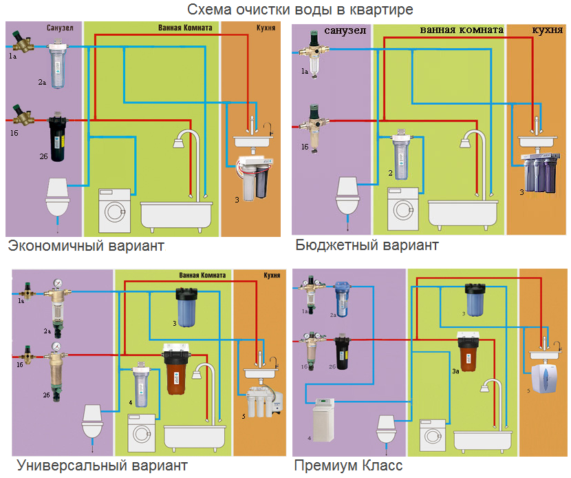

принципиальные схемы очистки...
Устанавливаются после узла учета воды. Отличаются глубиной очистки и комплектацией приборов очистки...
shuravi писал(а):Устанавливаются после узла учета воды. Отличаются глубиной очистки и комплектацией приборов очистки...
А можно попросить еще расшифровать, где какая система очистки? Я так понимаю, в экономичном варианте обыкновенный и недорогой фильтр жесткой очистки. В бюджетном, те же самые фильтры, только на питьевую еще дополнительный. Далее, вариант универсальный - жесткая очистка, фильтр от накипи и на питьевую воду. А в последнем там еще и умягчитель воды, верно? Просто это достаточно дорого, я помню. недавно в магазине был, так только тройной фильтр на питьевую воду в районе 70 долларов. Не знаю, хороший это или так себе)) А если, скажем, установить сразу после ввода воды (у меня стояки из ванной и на ванну и на кухню через стену попадают), ну и после счетчика (который, кстати, пока не ставлю) фильтр жесткой очистки и еще 1 дополнительный, от накипи, например, этого недостаточно будет? Спасибо!!

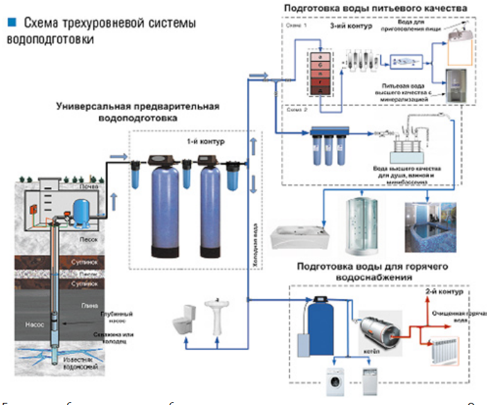

Вот в этом вопросе экономить не стоит... Лучше сэкономить на натяжных потолках Постараюсь рассказать вкратце, только чтобы не было рекламы, типы и марки фильтров буду не рекомендовать – это довольно спорный вопрос и у каждого свое мнение... Экономичный вариант Монтируются только механические фильтры для тонкой очистки холодной воды + проточная питьевая система для удаления из воды неприятного запаха, вкуса, хлора, хлорорганических соединений, пестицидов и солей тяжелых металлов.
Бюджетный вариант Набор фильтров больше. Помимо У-образных на вводе (системе учета 100 микрон, сетка 50 микрон ) сетчатые фильтры для предварительной очистки воды от крупных механических частиц для холодной и горячей воды. Встроенный клапан позволяет избежать нежелательных превышений и скачков давления воды на выходе из фильтра + дополнительно фильтр для защиты от накипи в котлах, бойлерах, стиральных и посудомоечных машинах и другой бытовой техники. Устанавливается только на холодную воду непосредственно перед бытовой техникой + проточная питьевая система для удаления из воды неприятного запаха, вкуса, хлора, хлорорганических соединений, пестицидов и солей тяжелых металлов.
Универсальный вариант Отдельно установлены клапаны понижения давления перед сетчатыми фильтрами для холодной и горячей воды. Это обеспечивает защиту от избыточного давления в магистральных водопроводах и предварительную очистку воды от крупных механических частиц. Непосредственно перед ванной или душе устанавливают магистральные фильтры, предназначенные для очистки воды бытового назначения от неприятного запаха, цвет, хлора, хлорорганических соединений, агрессивных вещества. Считается, что этим защищается кожа от раздражений и сухости. Монтируется фильтр для защиты от накипи в котлах, бойлерах, стиральных и посудомоечных машинах и другой бытовой техники. Устанавливается только на холодную воду непосредственно перед бытовой техникой. И наконец "система обратного осмоса" - для получения питьевой воды. Считается, что удаляется до 99% загрязнений и обеспечивается предельную очистку от всех примесей.
Премиум Класс. Набор фильтров практически такой же, как и в универсальном варианте, только классом выше. Вместо фильтра от образования накипи монтируется на холодную воду "умягчитель воды" с той же целью - предотвращения образование накипи в котлах, бойлерах, стиральных и посудомоечных машинах и другой бытовой техники. Еще добавлена обработка ультрафиолетом и минерализация, питьевой воды...
Вот и выбирайте схему "под себя" исходя из своего "золотого запасу"...

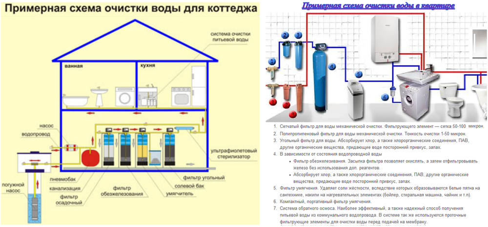

Спасибо за довольно обстоятельный ответ... Предложенные принципиальные схемы фильтрации воды в квартире имеют весьма условное разделение и наименование. Это придумано менеджерами предприятий выпускающих оборудование для очистки воды. Правильнее было бы такое наименование "Схема бытовой очистки воды в квартире (загородном доме)" Это довольно обширная тема, ее стоит рассматривать в отдельной теме. К примеру, в теме «Варианты (схемы) бытовой очистки воды в загородном доме и квартире многоэтажного дома»
Схема бытовой очистки воды в загородном доме и квартире многоэтажного дома
Классически, система подготовки воды предусматривает 3 ступени
Классическая схема трехступенчатой подготовки воды
При центральном водоснабжении (в идеале) потребитель должен получать питьевую воду и для бытовых, технических нужд в соответствии с санитарными нормами... Только существующие системы далеки от совершенства и потребителю самому приходится заботиться о качестве потребляемой воды. Посмотрите, что можно "накрутить" в простом санузле для этих целей

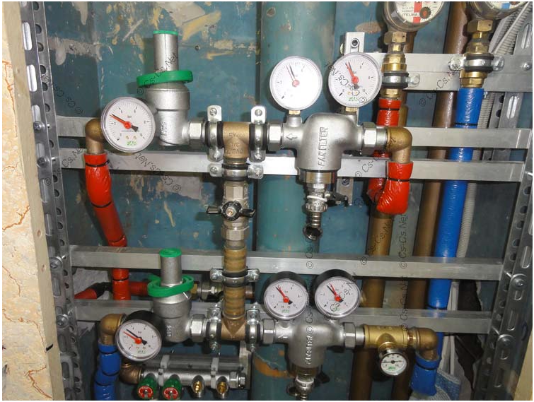

Фото форума "Город мастеров" посетителя из Екатеринбурга
На форуме задавался вопрос- "влезет ли сюда фильтр тонкой очистки"...
