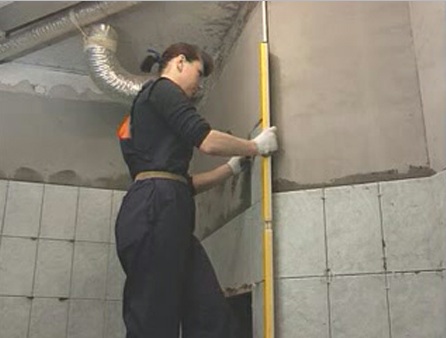

Как же положить плитку своими руками? На самом деле, есть несколько методов по её укладке, основные из них - это диагональный и рядовой методы. Более приемлемой является укладка плитки по рядам.
Сначала читаем инструкцию на мешке, там должна быть указана точная пропорция по приготовлению смеси. Берем чистое ведро, и наливаем туда воду, затем следует начать добавлять туда сухой состав, кстати, делать это следует постепенно. Теперь включаем миксер, и начинаем размешивать содержимое ведра. Цель этих действий состоит в том, чтобы получить смесь, которая должна быть похожей на сметану.
Положить плитку своими руками - это не так уж и сложно
Особенно важно угадать с плотностью раствора, если плитка укладывается на стену. Нельзя будет допустить, чтобы смесь после нанесения стекала вниз. Кстати, здесь она должна укладываться от нижней части стены и, начиная с обрезного ряда. Если же речь идет об укладке напольной плитки, то стартовать следует от той стены, которая максимально удалена от входа в комнату.
Шов должен составлять от 2 до 5 миллиметров по своей ширине, его наличие обязательно. Для контроля ровности рядов следует использовать нить капронового типа, для временного крепления которой применяются гвозди. Горизонтальный и вертикальный контроль ровности можно осуществлять при помощи уровня и иксообразных маяков.

Наоборот, если вы будете класть плитку своими руками, а особенно если у вас нет навыка, и делаете это вы в первый раз, то делать надо это всё от входа в комнату. Чтобы вначале, так где всё бросается в глаза, у вас были ряды из цельной плитки. А вот уже в углах, плитка будет состыковываться. Это будет более правильный подход.

Надо ещё напомнить, что лучше, разводить раствор маленькими дозами, и чаще, чем по незнанию, попытаться развести сразу на целый день. Просто не успеете выработать его, а он уже схватится. Не забывайте использовать уголки. Обязательно, если вы выкладываете плитку своими руками, каждую из них, проверяйте уровнем. И самым главным, считается именно первый ряд плитки. Как он ляжет, так и будет идти дальше кладка.
