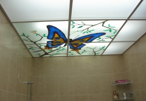

Очень интересное решение - стеклянный потолок в ванной комнате. Тут сразу начинают слышаться вопли скептиков из-за угла, что непрактично и очень опасно, но я их не слушаю. Матовое каленое стекло или даже акрил с резьбой - это нечто невероятное. Красиво, оригинально, такие потолки примерно у 1% людей только. Да и вообще, просто очень хотелось бы мне такой потолок. Монтаж его, правда, чуточку сложен, ведь панели желательно заказывать строго под размер ванной комнаты и подвесную систему, чтобы не пришлось на месте прирезать (сделаете скол, попадаете по стоимости еще на один новый потолок, ведь отдельно 1 стеклышко никто вам делать не будет). Если все хорошо продумано изначально, то все хорошо будет и в результате.

Иван-Иван писал(а):Очень интересное решение - стеклянный потолок в ванной комнате....Монтаж его, правда, чуточку сложен, ведь панели желательно заказывать строго под размер ванной комнаты и подвесную систему, чтобы не пришлось на месте прирезать (сделаете скол,....
Ни чего интересного - типовое решение «офисных» потолков типа "Амстронг" только в ванной. Выполнено на подвесах. Стекло (зеркало) элементарно режется по типовым размерам "сетки, прирезать индивидуально только «пристенный» ряд. Раскладка "прямоугольная" и "углом" никаких сложностей не представляет. Те же "главные","поперечные" и «доборные» прогоны, установленные на подвесах с тяжами. НЕТ ни какой целесообразности монтажа этой довольно тяжелой конструкции (из-за стекла) в ванной комнате - потеря высоты помещения. Потолок «холодный» - место сбора конденсата и неудобство в санитарной уборке т.к. сложно вымыть - приходится потолок разбирать... Приклейка непосредственно к потолку с фиксацией в отдельных точках полотен (панелей) дорогое удовольствие... :? это на любителя "неординарных решений"...

Иван-Иван писал(а):Очень интересное решение - стеклянный потолок в ванной комнате. Тут сразу начинают слышаться вопли скептиков из-за угла, что непрактично и очень опасно, но я их не слушаю. Матовое каленое стекло или даже акрил с резьбой - это нечто невероятное. Красиво, оригинально, такие потолки примерно у 1% людей только. Да и вообще, просто очень хотелось бы мне такой потолок. Монтаж его, правда, чуточку сложен, ведь панели желательно заказывать строго под размер ванной комнаты и подвесную систему, чтобы не пришлось на месте прирезать (сделаете скол, попадаете по стоимости еще на один новый потолок, ведь отдельно 1 стеклышко никто вам делать не будет). Если все хорошо продумано изначально, то все хорошо будет и в результате.
Тут я соглашусь - вариант отменный. С установкой нет ничего сложного, как и любой подвесной потолок на системе. А вот по поводу самого стекла, рисунка и размеров, так это смотря где покупать. Те кто заботятся о своих покупателях, а таких найти еще можно :lol: , и одно стеклышко вам сделают. Но лучше сразу в размер сработать и ничего не разбить, тогда все получится шикарно))

Интересно эксперты пообщались. Один выше пишет, что ничего хорошего в стеклянном потолке - есть сложности определенные и так далее, уборка усложняется, да и конструкция сама тяжелая. Другой же сразу говорит, что потолок отменный и о том, что установить его достаточно просто. Понятно, что у каждого свое мнение, но мне лично хотелось бы найти истину, золотую середину и точку, от которой можно было бы отталкиваться. Пока что по поводу веса только понятно, простоты монтажа, красоте потолка и о конденсате немного. Если не затруднит знающих, помогите с решением. Не против бы такой потолок установить, но стоит ли?

Старший писал(а):...Один ... пишет...сложности определенные и так далее, уборка усложняется, да и конструкция сама тяжелая. Другой же сразу говорит, что потолок отменный и о том, что установить его достаточно просто.
...Пока что по поводу веса только понятно, простоты монтажа, красоте потолка и о конденсате немного. ... Не против бы такой потолок установить, но стоит ли?
Вы сами подумайте и проанализируйте, описанные +/- ... :roll: повторяться не стоит ...
Устройство стеклянного потолка ванной можно несколькими способами. Два простых - когда стеклянные экраны (панели) фиксируются непосредственно к поверхности потолка клеящая смесь + шовные фиксаторы "в распор", и когда их крепление выполняется с помощью некоторых конструктивных приспособлений (к примеру, «конструктив» потолка "амстронг").
В первом случае крепление "жесткое", но тут не добиться подсветки потолка - просто стеклянный экран. Достоинство - относительная легкость монтажа, простота эксплуатации и незначительное уменьшение объема.
Второй вариант более "пластичный". Позволяет выполнить оригинальную подсветку, "спрятать" инженерные коммуникации и даже выполнить витраж. Но второй вариант дорогостоящий и затратный. Связан с уменьшением высоты (минимум на 100-150мм), сложностью крепежа и требованиями к его надежности, да и стеклянные экраны в большинстве случае фиксируются только за счет опирания, защемления - практически, держатся за счет прижима своего веса, что значительно усложняет эксплуатацию. Так же не стоит забывать, что стекло на потолке можно определить как "некий гидро- тепло- изоляционный слой". Что будет на поверхности потолка, за стеклом, в период эксплуатации в помещении с повышенной влажностью и значительными перепадами температур – сказать сложно. Ведь не будете дополнительно устанавливать вентиляцию за поверхностью потолочного покрытия…
Есть еще варианты – но они значительно сложнее в исполнении…
