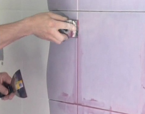

Если необходимо выполнить затирку плиточных швов, то конечно же, начать будет необходимо с выбора материала. Покупать дешевую затирку, которая основана на цементе, не следует. Это связано с тем, что затирки на цементе не являются приемлемыми для ванной, а также иных помещений, в которых высокий уровень влажности.
Если задача состоит в затирке плиточных швов на стене туалетной комнаты либо ванны, то следует применять материал, который изготовлен на основе смол эпоксидного типа. Перед началом работ плитка должна быть увлажнена малым количеством обыкновенной воды. Выполняться процесс увлажнения должен при помощи пористой губки.
Первостепенно затирку следует производить в той части помещения, в которой стены будут заставлены мебелью. Когда работа будет полностью выполнена, то необходимо промыть плитку, и очистить ее от излишних остатков затирки.
