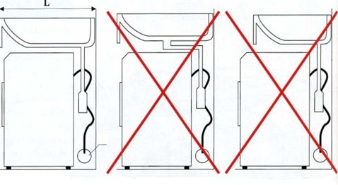

Отзывы о раковинах над стиральными машинами продолжаются. Встретил в интернете вот такую вот интересную информацию, как на этом фото. Как думаете правильно там показано или нет? :shock: Мне такой подход видится правильным, но не единственным. Кроме того, не помешал бы вид сверху, а его к сожалению добыть не получилось.
А проблема кстати серьёзная. На трубах ведь может образовываться конденсат (хотя смотря какие трубы). Ну-с допустим металлические трубы старого образца. Конечно производитель должен хорошо изолировать провод, но ведь вода по проводу может дотечь до розетки! А вот тогда уже будет настоящий сюрприз и к сожалению не приятный.
Добавлено после 16 минут 2 секунды:
Но это ещё не всё. Основная проблема, которая изображена на первом рисунке - это нахождение сливной трубы над корпусом машины. Действительно стиральные агрегаты имеют разный уровень по безопасности. Если предположить что на плохо сделанную китайскую подделку, на её заднюю стенку что-то накапает, то согласитесь, что такой вариант является просто не допустимым.
Между прочим есть некоторые фирмы, которые выпускают гибриды стиральной машины и раковины. Да именно так. Кстати так легче, если что, что все претензии к одной и той же фирме. ;) Отзывы о раковине над стиральной машиной: если вот это чудо ещё и работает нормально и не ломается, то тогда - именно оно. Вещь!
