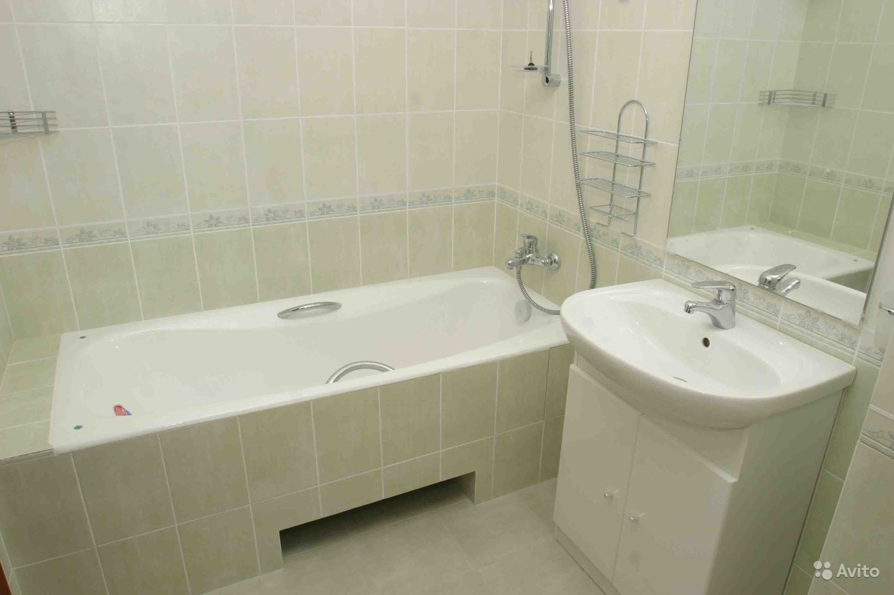

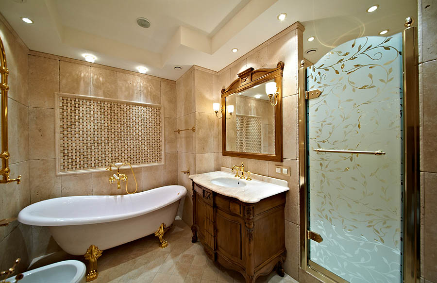

Какой дом, какая ванная комната, какая ее площадь, какие предпочтения по материалам?
Просто есть бюджетный ремонт, а есть дорогой. Есть требования человека сделать строго так, как ему нужно, чтобы соблюсти какой-то там определенный дизайн и обязательно попасть в его бюджет, а есть требование сделать вот так вот, как на той картинке или в этом журнале, и сколько это стоит, уже не так важно. Определитесь для начала, можете фото проектов подать, сантехники, рассказать, как вы видите ситуацию со своей стороны. Вообще, сами же хотите делать, или не?
Разница то есть, и причем существенная, правда ведь? Вот вам на выбор))
бюджетный ремонт в ванной
дорогой ремонт в ванной
