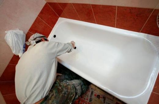

Что делать, если старая ванна уже не имеет приглядного вида? Попробовать отдать ее в руки специалистов? Но это может быть не всем по карману. Один из лучших вариантов – самостоятельная покраска ванны эмалью, предназначенной для восстановления керамических и эмалевых покрытий.
С чего же начать реставрацию? С подготовки поверхности. Ее надо очистить и обезжирить, при необходимости – отшлифовать.
Этап первый: подготовка
Сначала тщательно вымоем ванну. Нам потребуется наждачная бумага, растворитель, моющее средство. Отмоем ванну моющим средством, насухо вытрем и высушим. Далее переходим к шлифовке. Нужно как можно тщательнее отшлифовать ванну, используя для этого наждачную бумагу с мелким зерном для эффективности. Когда ванна будет полностью отшлифована, очищаем ее от пыли и обрабатываем растворителем для обезжиривания.
Этап второй: реставрация ванны своими руками и ее покраска.
Сначала приобретем необходимый материал для реставрации: эмаль-аэрозоль, специально предназначенную для керамики и обновления эмалевых покрытий; целлофан; фен. Для защиты окружающих предметов от эмали воспользуемся целлофаном.
Поверхность ванны нужно прогреть с помощью фена до 15-25°C, тогда эмаль будет ложиться ровно. Распыляем эмаль равномерно, тонким слоем. Желательно 2-3 раза. Для полной просушки эпоксидной эмали надо подождать около трех суток.
