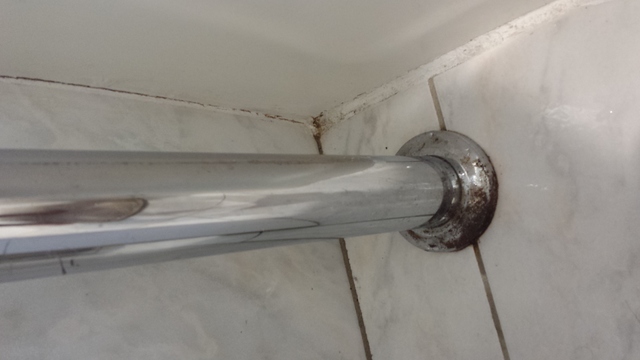

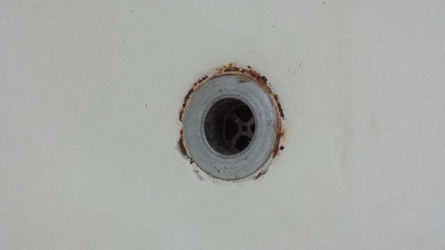

Вот и мне понадобилась помощь…
Купили сыну квартиру в городе, чтобы во время учебы в вузе в общаге не обитал. Ну и, короче говоря, состояние у неё не очень-то. Больше всего вопросов вызывает ванная. Во-первых, в ванне вокруг слива ободок из ржавчины. Из чего сделана ванна – фиг знает. Магнитики к ней хорошо пристают, но в сколах виднеется белый цвет. Обычно на стальных и чугунных ваннах под сколами открывается черный материал, а тут белый.
Как думаете, из чего сделана ванна? И чем лучше всего удалить эту въевшуюся ржавчину вокруг слива? Понятно, что это всё не смертельно, но всё же хочется, чтобы выглядело прилично.
Ну и плюс к тому на всех хромированных поверхностях тоже есть ржавые пятна. Похоже, она образовалась из-за высокой влажности. Как думаете, можно это как-то очистить, или же проще всё поменять на новое?
Спасибо!
Вот фотки

Сама ванна может быть из стали, к акрилу вряд ли магниты приставать будут.
Я бы, на вашем месте, если купил квартиру ребенку, то сменил бы и ванну, а то от общаги уберегли, а от ржавой ванной никак)) Долларов 100 новая ванна стоит всего, это же не деньги сейчас. А кто его знает, кто там мылся в старой или что растворял (может отсюда и пятнышки ржавые :o )
Ржавчину можно отчистить механическими способами и многими средствами, но есть ли смысл это делать без реставрации поверхности? Пройдет неделя-две-три и на этих же местах снова будут рыжие пятна.

Я думаю, если ванна акриловая, то можно ее частично реставрировать. Не буду говорить о стакриле, наливных ваннах и вкладышах, я о другом. кстати, пока не забыл, правильно тут вас продернули, типа квартирку прикупили, а в квартирку - нет. Но не об этом.
Сначала вымыть ванну хорошо с практически кипятком, потом просушить, обработать данные места абразивами, ополоснуть, обезжирить и закрасить восстановителем акрила. бедовая затея, но на определенное время хватит!

Ванна у вас стальная или чугунная, и вообще всё, что показано на фотографиях, просто похоже на ржавчину от возраста и многолетнего использования. Покрытые ржавчиной хромированные детали можно легко заменить. Можно также обработать их шкуркой и попробовать покрасить (мне многократно попадались краски по нержавейке), но это всего лишь будет выглядеть как краска на старых кранах/штангах. Правда, масляные краски для нержавеющей стали вполне себе неплохо держатся, если хорошо подготовить поверхность.
Ванна – это, конечно, проблема посерьезнее. Участок вокруг слива – это именно то место, где постоянно может скапливаться вода, «проедая» финишное покрытие ванны. Мне кажется, что можно снять слив и отшлифовать ржавчину до самого металла. Нужно будет удалить даже самые малейшие следы ржавчины и покрыть эпоксидным составом. Правда, жесткого как камень покрытия у вас не получится, и срок службы такого ремонта будет зависеть исключительно от того, как вы будете ухаживать за своей ванной.

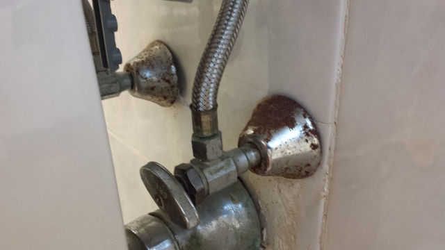

Я снял колпачки с труб, и хочу купить на их место новые. Не подскажите, как они правильно называются?
Остальные элементы за раковиной-стойкой почему-то не откручиваются. Видимо, со временем там всё капитально прикипело, и поэтому когда начинаешь откручивать, движется не одна деталь, а вся конструкция, включая шланг…
Да, и нашел эпоксидный заполнитель в одном из магазинов, но у него слишком противоречивые отзывы в сети, поэтому покупать как-то боязно…
Если у кого есть какие-то дельные идеи, то буду очень благодарен.
Ваши негодования по поводу старой квартиры я очень понимаю, но хотелось бы на данном этапе обойтись, что называется, малой кровью.

А где находится тот «колпачок», который вы открутили?
Для чего вы хотите использовать эпоксидный заполнитель? Я что-то не встречал ничего такого, что могло бы вам в данной ситуации пригодиться.
Думаю, что снять декоративные накладки будет действительно непросто. Если у вас есть подходящий инструмент и большой запас терпения, то их можно аккуратно срезать, чтобы не пришлось демонтировать водосточные трубы. После этого можно установить накладки, состоящие из двух элементов. А вообще, если снять не получается, то можно обработать шкуркой и покрасить, всё равно они расположены в незаметной части ванной комнаты. Сколько продлится такая отделка – зависит от качества подготовки поверхности и от используемой краски.
Вообще, главная проблема, которую я вижу с вашей ванной и ржавчиной вокруг слива – это очень сложное расположение. Это именно то место, где подолгу может скапливаться вода. Именно из-за воды была так сильно повреждена эмаль ванны, после чего запустился процесс ржавления. Я не думаю, что есть какие-то простые и дешевые способы исправить проблему. Соглашусь с предыдущими мнениями, что дешевле и быстрее будет поменять ванну. Стальные сейчас стоят очень дешево, если уж вам не хочется тратиться на действительно качественные модели.

Ванну вашу можно и нужно заменить, либо же отремонтировать силами специалистов (сегодня техник полным-полно).
Они обработают её кислотным травильным раствором и нанесут новый финишный слой, который будет выглядеть как новый еще лет 10.
Любые самодельные заплатки придут в негодность очень и очень быстро.

Перекройте воду, срежьте или отсоедините старые ржавые участки труб и обычным переходником поставьте новые трубы с нормальными вентилями. Для соединения труб ПВХ есть специальные паяльники – их можно взять на пару дней в аренду в крупных строительных магазинах.

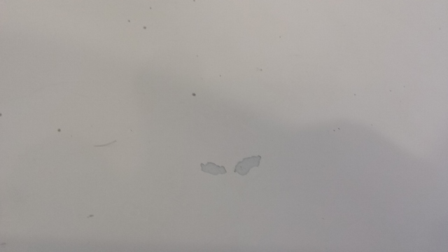

Спасибо всем за помощь и поддержку, а также за высказанные мнения. Я в итоге все смесители поменял, и штангу для шторки тоже купил новую. Но вот ванну всё же пока просто подлатал. Купил растворитель для ржавчины и стальную мочалку, нанёс растворитель на тот участок ванны, где была ржавчина, подождал, пока пятно не стало черным, и после этого отскоблил ржавчину стальной мочалкой. Потом протер поверхность медицинским спиртом и подождал, пока всё высохнет.
После этого я воспользовался матовой белой эмалью на масляной основе. Нанести пришлось три слоя, причем после каждого слоя ждал, пока он подсохнет. Не знаю, как всё это будет держаться в будущем, но пока вполне сносно. Конечно, выглядит моя заплатка намного лучше, чем до ремонта. Надеюсь, что вода теперь не будет там скапливаться, а краска не позволит ей просочиться.
Буду рад услышать Ваши комментарии. Вот фотографии ванны до и после ремонта.

Хорошо получилось, особенно как для первого раза. Естественно, что готовиться к покупке новой ванной нужно, но теперь этот момент можно будет и отложить)) Я Вас поздравляю, сумели сократить расходы, да еще и нам тут всем показать, что да как))
