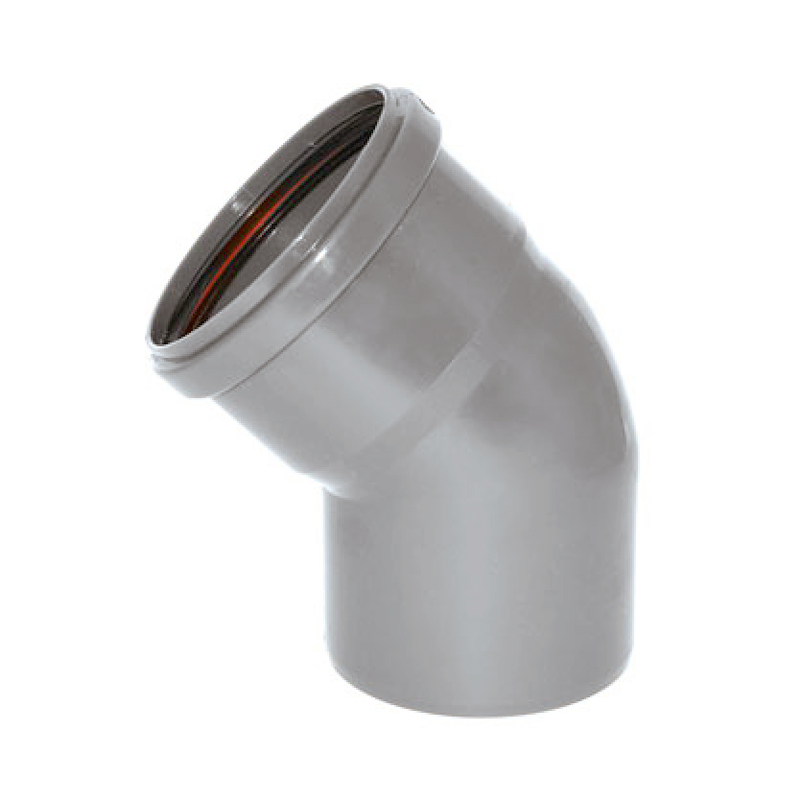

Ага... понял. Ну, тоже проблема частая. Герметиком ее нужно было, и не смывать ночку, а потом уже пользоваться в нормальном режиме. Главное в установке унитаза, как и в установке и подключении вообще чего-либо, не спешить. Есть алгоритмы, по которым можно работать без отклонений, если нет дополнительных проблем!
А вообще лично я предпочитаю ставить жесткие отводы на унитазы. Оно как-то и проще, если понимаешь уже все вопросы, да и долговечнее в десятки раз. Гофры... они такие гофры, ненадежные, самозабиваемые))
угол канализации на унитаз
