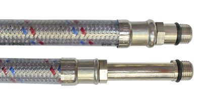

peteruto писал(а):... в ванной комнате на умывальнике течет патрубок перед смесителем,... горячей воды нет... иногда что-то начинает шипеть, шуметь, и в этот момент из-под металлической обшивки шлангочки стремительно капает вода... когда открываю холодную воду, напор этих капель значительно снижается, как и шипение. Разворачиваю смеситель на горячую воду, практически все эффекты прекращаются, но еще есть минимально...перекрыл подачу горячей воды, и все прекратилось...
Для начала - замените трубку подключения горячей воды к смесителю. Установите трубку из гофрированной нержавейки или медную – они надежнее от протечек, чем все трубки в оплетке.
Шипение и все события, описанные вами из-за совмещения системы горячей и холодной воды через картридж вашего смесителя. Он не перекрывает, а уменьшает проходное отверстие отсюда и появление воды, и шипение (стравливания) воздуха через отверстие в трубке т носик смесителя. Замените соединительную трубку и все капания, волнующие звуки исчезнут у вас.

Вообще, насколько знаю, советуют даже трубки из комплекта со смесителем не устанавливать, так как там всегда типа установочные или проверочные, которые не предназначены для длительного использования. А у большинства из нас именно такие и стоят к смесителям. И даже когда меняем, покупаем точно такие же)) Короче ниже привожу фото таких патрубков, которые не рекомендуется устанавливать (ну это насколько понял по сообщениям и советам выше). А также нашел фотки гофрированных нержавеющих трубок, которые желательно установить. Про медные ничего сказать не могу, но мне кажется, что это достаточно дорого, так как все аксессуары сантехнические из меди качественные и по довольно высоким ценам.
эти советуют устанавливать
эти не советуют устанавливать

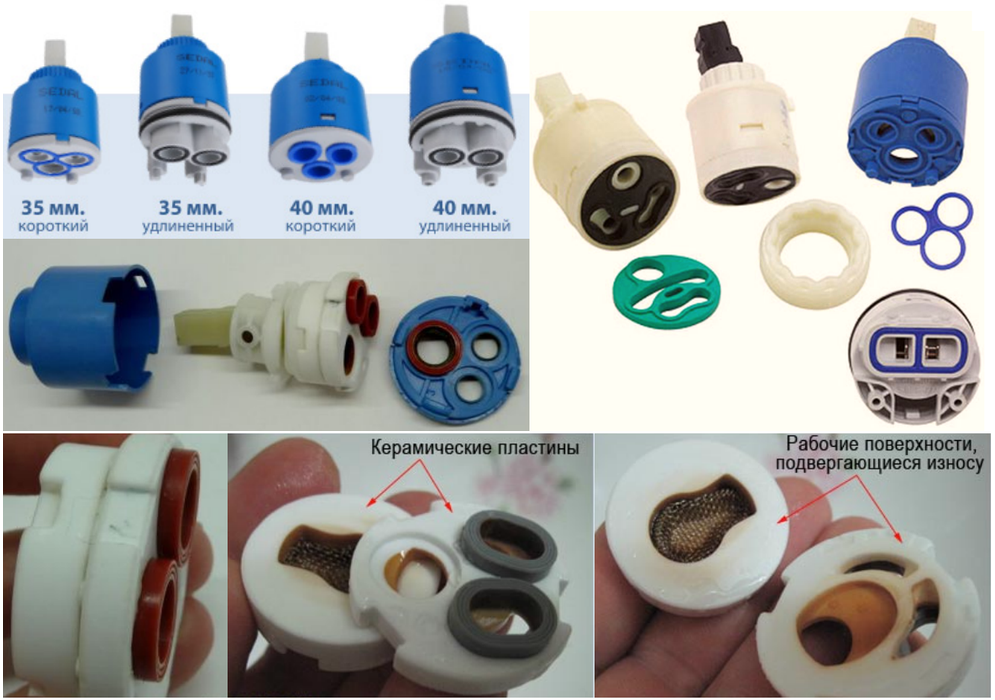

Не берусь утверждать что это причина (истина), но тут у вас банально засорился картридж. Протекала сткающая вода из системы водопровода (без давления)...
Достоверно не ясно, каков вид картриджа у вас установлен, но скорее всего это дисковый керамический.
некоторые наиболее распространенных типов дисковых картриджей...

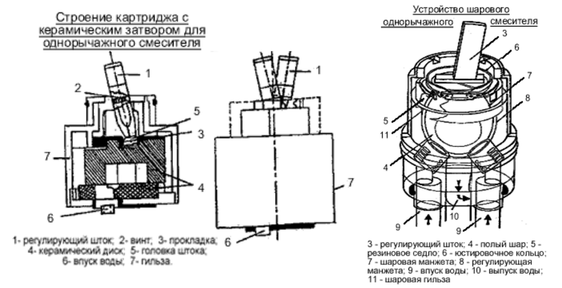

В настоящее время на рынке сантехники широко распространены два типа картриджей – шаровые и дисковые керамические.
Устройство катриджей
Ими комплектуются однорычажные типы смесителей. Двухвентильне модели смесителей комплектуются только дисковыми керамическими картриджами. Основной причиной выхода из строя (поломки, протечек) смесителя – попадание и засорение из водопроводной сети песчинок, окалины ржавчины и мелких твёрдых частиц. В результате затвор картриджа засоряется и как результат - смеситель дает течь.
У вас, возможно небольшой засор между пластинами или просто пришло время замены картриджа – износ пластин. Потоком вода (напором) мешающая песчинка или некая мелкая частичка удалялась, картридж работал в «нормальном режиме». Для уверенности пронаблюдайте за работой смесителя, если протечка не исчезнет, то вам стоит разобрать смеситель и выполнить замену картриджа на аналогичный.

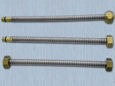

Сегодня сменил патрубок перед смесителем опять на новый, ну, так как и обещал):-)) Уже не на такой, как нельзя ставить, или нежелательно, а нашел в сантехническом магазине шлангочку гофрированную. да, она намного дороже, даже не так скажу - в 2 раза дороже. Но очень надеюсь, что деньги не пропадут зря))
shuravi
Сообщения: 2416
Бонусы: -4.98
Откуда: Москву ... покинул
Благодарил (а): 160 раз
Поблагодарили: 176 раз
Баллы репутации: 3828
Тема: Re: Течет патрубок перед смесителем

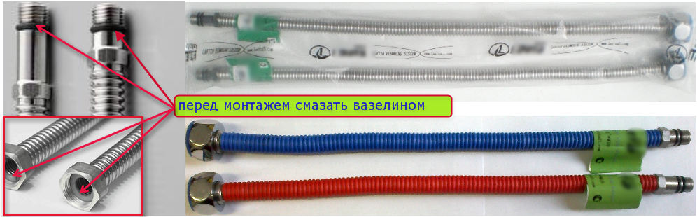

peteruto писал(а):Сегодня сменил патрубок перед смесителем опять на новый, ...нашел в сантехническом магазине шлангочку гофрированную... в 2 раза дороже. Но очень надеюсь, что деньги не пропадут зря...
Установленная вами парная сильфонная подводка для смесителя прослужит 20-25 лет. Срок службы "традиционной" подводки не более 5 лет. Наличие в нашей "водопроводной" воде химически активных соединений и примесей, гидроудары при включении/отключении приводит к интенсивному старению материала трубки. Протечки по "закону подлости" происходят при отсутствии владельцев, далее затраты на ремонт и т.д.
Вот и посчитайте, что дороже цена в 2 раза по сравнению с «традиционной» или последствия аварии...
В свое время "старые" сантехники поделились "небольшим секретом". При монтаже трубок, установке кранов, перед монтажом рекомендуется смазать обыкновенным вазелином(медицинским) резиновую прокладку, шайбу, уплотнительное кольцо.
патрубки для подключения(сильфонная подводка) смесителя...
Герметичнее соединение при увеличении срок службы уплотнения, да и легче демонтаж - соединения "не прикипают".
:roll: Может, кому и пригодится...

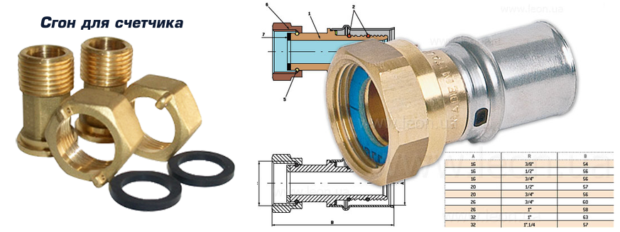

shuravi писал(а):...При монтаже трубок, установке кранов, перед монтажом рекомендуется смазать обыкновенным вазелином(медицинским) резиновую прокладку, шайбу, уплотнительное кольцо...
Советы смазки "ФИБРО прокладки" вазелином довольно актуальны при установке сгонов для счетчиков, фитингов с накидными гайками.
некоторые фитинги с накидной гайкой и прокладкой
Тут есть одно НО... Несмотря на все плюсы "оптимизации соединения" в некоторых случаях наличие вазелина в соединении при затяжке накидной гайки позволяет смещаться даже «второпластовым» прокладкам, не говоря о рядовых из уплотненной резины. Т.е. после монтажа необходим некоторое время контроль выполненного соединения...
