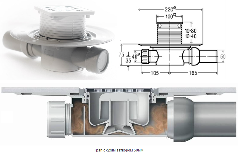

Делаем ремонт в ванной комнате и решили установить душевую кабину. Поддон там и все остальные приспособления, створки открывные или вообще открытую (пока не решили), но и все что нужно для практичного и удобного использования. Я думал, что все будет просто - привезли и поставили, и забыли, и все хорошо)) Но оказалось, что нужно докупить еще и то, и то, и то. Короче, меня сейчас интересует, какой трапик нужно установить в душевую кабину. Просто еще мне точно не сказали, но работники между собой выясняли без особенных характеристик, что трапик с сухим затворов лучше, а другой говорил что трапик с мокрым затвором лучше. Вот я бы хотел более точно понять разницу между ними, и реально, какой же лучше для душа.
