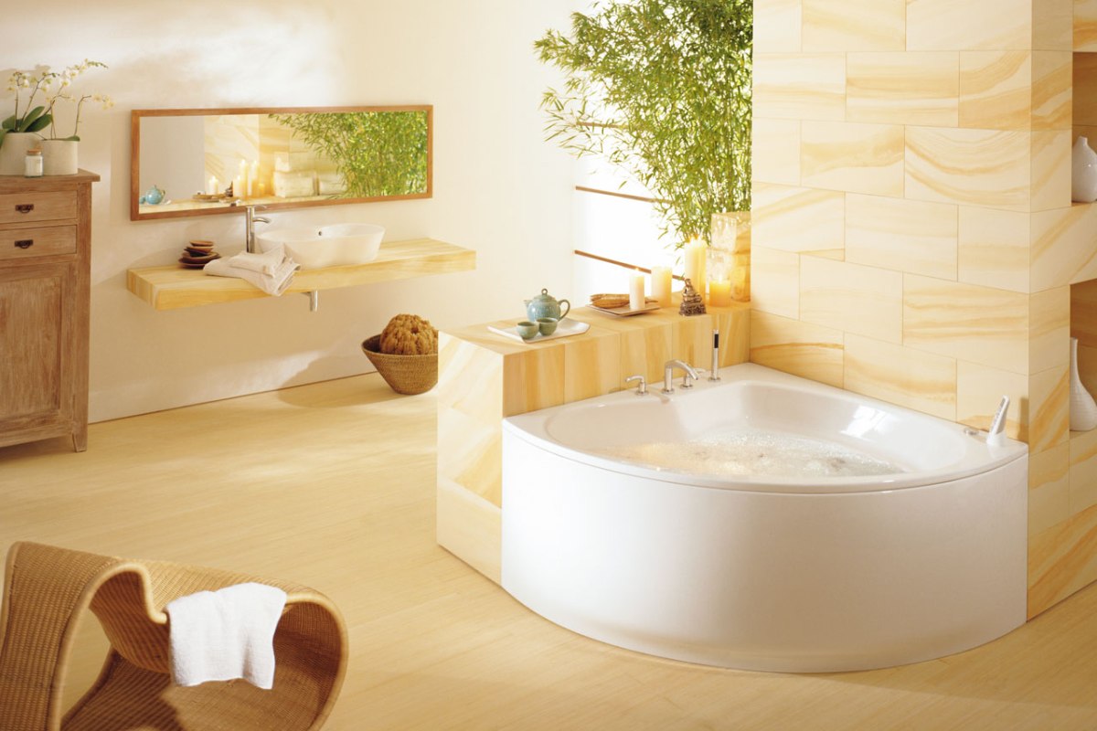

Думаю сделать перепланировку, и совместить санузел, установив угловую ванну. Мне понравился вариант как на фото.
Фото с сайта https://kvadratnyjmetr.ru
Что чугунный вариант будет нагреваться медленно, но он дольше сохраняет тепло. И монтаж не простой, а металлические изделия быстро нагреваются и остывают, зато монтировать проще. Подскажите, какую лучше брать?
ESamoy1ova писал(а):Думаю сделать перепланировку, и совместить санузел, установив угловую ванну. Мне понравился вариант как на фото. читаю в сатье https://kvadratnyjmetr.ru/wp-content/up ... 01/1-3.jpg что чугунный вариант будет нагреваться медленно, но он дольше сохраняет тепло. И монтаж не простой, а металлические изделия быстро нагреваются и остывают, зато монтировать проще. Подскажите, какую лучше брать?

ESamoy1ova писал(а):Думаю сделать перепланировку, и совместить санузел, установив угловую ванну. Мне понравился вариант как на фото. 1-3.jpg Что чугунный вариант будет нагреваться медленно, но он дольше сохраняет тепло. И монтаж не простой, а металлические изделия быстро нагреваются и остывают, зато монтировать проще. Подскажите, какую лучше брать?
В хорошей ванне приятно и комфортно, даже вылезать из теплой воды не хочется. Я просто расскажу вам немного о ваннах из чугуна и металла, а какой для вас вариант лучше решать вам. Ванна из чугуна: Изделия из чугуна отличаются очень низкой теплопроводностью. Жидкость, которой наполнена чаша, теряет температуру со скоростью не более 5 градусов в час. Поэтому если вы захотите понежиться в пене, вам не придется время от времени подливать теплую воду. Кроме того, чугунные модели надежны и долговечны. Поверхность изделия покрывается защитной эмалью. Декоративное покрытие хорошо переносит механическое воздействие, не истирается со временем, но может быть повреждено в результате сильного ударного воздействия. Плюсом является также прекрасные звукопоглощающие свойства. Струя воды, ударяющаяся в бортик чаши, не будет издавать сильного шума. Огромным недостатком изделий из чугуна является большой вес. Особенно с учетом размеров угловых моделей. Минимальная масса даже небольшого изделия составляет 150 кг. То есть если вы являетесь владельцем деревянного дома с перекрытием по лагам или собственником жилища с тонкими пеноблочными стенами, рекомендую отказаться от такого приобретения. Ванная из металла: По сравнению с чугунной, более популярной является угловая стальная ванна. Она делается из стального листа толщиной от 3 до 6 мм, которому придается нужная форма путем штампования. В результате получается изделие, которое имеет небольшой вес (от 40 кг) и неплохой срок эксплуатации (до 30 лет). Металлическая ванна стоит дешевле. У угловой стальной ванны есть и несколько недостатков: 1. низкие теплосохраняющие свойства – имеет высокий коэффициент теплопроводности, поэтому вода, налитая в чашу, быстро остывает; 2. шумность – при наполнении емкости струя воды издает сильный шум, поэтому поверхность чаши с наружной стороны часто звукоизолируют или утепляют с помощью пенофола (вспененного полиэтилена) или полиуретановой монтажной пены; 3. низкая прочность – если вы приобретете большую угловую ванную плохого качества, чаша может не выдержать нагрузки от налитой воды и лежащего человека и деформироваться. Несмотря на это, производители часто используют металл для производства угловых ванн, в том числе моделей, оборудованных соплами для гидромассажа, подсветкой, фильтрами, поручнями и так далее.
