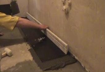

укладка кафельной плитки своими руками
В настоящее время, для того чтобы уложить керамическую плитку не нужно применять песок и цемент. В продаже имеются клеевые смеси, произведенные специально для этих целей. С тем чтобы эксплуатация не вызывала проблем в дальнейшем, смеси должны быть сухие и пластифицированные. Рассмотрим, что такое укладка кафельной плитки своими руками.
Следует внимательно осмотреть пол. Если он неровный, то потребуется выполнить цементную стяжку, на которую и положить плитку. Выравнивание необходимо выполнить, если неровности составляют около 2см. Плитка укладывается на клеевой раствор, который наносится на стяжку. Если пол без подогрева, то рекомендуется клей Плитонит-А. Расход клея в сухом виде составит от 3 до 5 килограмм на квадратный метр. Также подойдет такой клей, как ЮНИС XXI и Крепс – усиленный вариант.
Плитка укладывается по определенной схеме. Для того чтобы рисунок получился, необходимо разложить ряды по осям. Если укладка прямая, то нужно выбрать место для первого ряда. Начинать можно со второго ряда от стены, если площадь маленькая или с середины, если площадь большая.
Вдоль стены могут укладываться нерезаные плитки, значит начинать лучше с конца комнаты, который противоположный входу.
Диагональная укладка может выполняться с фризом, в таком случае начинают с разметки фриза. Длина фриза должна вмещать в себя такое число треугольных плиток по периметру, чтобы их число было целым. Вначале укладывается основное поле, а фриз и отделка – потом.
Работа по укладке керамической плитки начинается с нанесения клея зубчатым шпателем на поверхность пола. Первая плитка укладывается с особенной тщательностью, последующие все время подвергаются проверке бруском и правилом. Не забываем вставлять пластмассовые крестики между плитками. Это делается для того, чтобы швы были ровные. Крестики утапливаются на половину толщины плитки.
Бруском постоянно должна контролироваться плоскость уложенного ряда, он не должен качаться, и не должно быть зазоров между ним и плиткой. Нужно производить постукивание торца последней уложенной плитки, таким образом, уплотняя весь ряд.
Если работа начиналась со второго ряда, то первый ряд укладывается с подрезкой. Необходимо постоянно проверять совпадение последних плиток в рядах. Длинным уровнем, который прикладывается к торцу плитки можно проверить прямолинейность швов. Остатки клея на швах снимаются влажной губкой. После завершения ряда также необходимо очистить последнюю плитку от клея.
