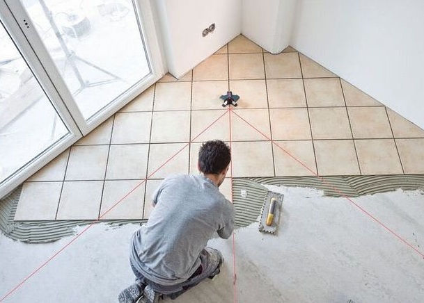

Укладка керамической плитки своими руками: а можно и вот так.
На каждом стыке соседних плиток должна быть установлена крестообразная метка (она отмеряет ширину слоя под затирку). Завершающий этап - это затирка. Что думаете об таком вот способе?
