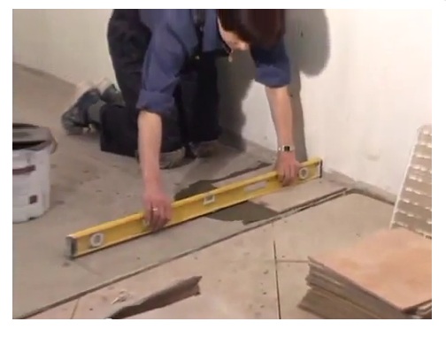

Начинают укладывать плитку от максимально удаленного от входа и лучше всего просматриваемого угла. Не торопитесь наносить клей сразу на большой участок пола, т.к. он застывает довольно быстро, а процесс укладки плитки может затянуться в связи с необходимостью ее разрезания и подгонки под нужный размер.
