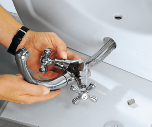

Установка смесителя своими руками.png (145.91 КБ) 1207 просмотров
Установить смеситель своими руками нисколько не сложно, для этого надо иметь только желание работать своими руками и инструменты. Прежде, чем приступить к установке, надо купить смеситель, уплотнительную ленту или пасту для резьбы. При покупке смесителя проверяйте в магазине укомплектованность, чтобы были уплотнительные прокладки. Если нет дома инструментов, купите ключи, это может быть рожковый ключ или разводной ключ. Теперь давайте рассмотрим вариант установки при замене старого смесителя.
Вначале рожковым или разводным ключом откручиваете гайки, прикрепляющие смеситель к водопроводной трубе (холодной, горячей). Как открутили старый смеситель, проверьте состояние резьбы на трубе, при хорошем состоянии резьбы, намотайте уплотнительную ленту или нанесите резьбовую пасту. Много уплотнительной ленты не наматывайте, достаточно сделать 2-3 оборота ленты. В смеситель в места крепления вставляете уплотнительные прокладки, самое важное, чтобы уплотнительные прокладки легли без перекоса. Далее подносите, присоединяете смеситель к резьбе водопровода, плавно руками начинаете накручивать гайки крепления до тех пор, пока руками можете затягивать гайки. После рожковым или разводным ключом, аккуратно подтягиваете их, для этого достаточно сделать 2-3 оборота. Проверяете, как установили смеситель и включаете воду (холодную, горячу). При правильной установке вода через резьбу соединения не должна течь, если подтекает, подтяните гайки крепления. Особое внимание обращайте при затягивании гайки ключами, не перетяните, чтобы не сорвалась резьба и не лопнула гайка. Если кто не согласен со мной, как надо установить смеситель, можем обсудить здесь.

Не сразу догадался, что изображено на фотографии. Это подготовительный этап установки смесителя своими руками- крепление смесителя "елочка" к раковине поставленной на ребро. Необходимо соблюдать порядок монтажа. Соединительные трубки устанавливаются поочередно в отверстие раковины и крепятся к смесителю. После монтажа раковины с закрепленным смесителем, выполняется их подсоединение к водопроводной сети.

shuravi писал(а):Не сразу догадался, что изображено на фотографии. Это подготовительный этап установки смесителя своими руками- крепление смесителя "елочка" к раковине поставленной на ребро. Необходимо соблюдать порядок монтажа. Соединительные трубки устанавливаются поочередно в отверстие раковины и крепятся к смесителю. После монтажа раковины с закрепленным смесителем, выполняется их подсоединение к водопроводной сети.
Ничего страшного, в жизни всякое бывает, самое главное купить хороший смеситель, чтобы через два дня не пришлось заниматься ремонтом и заменой на клапане уплотнителя. Поэтому лучше всего покупать в магазине, где всегда будут производить замену бракованного товара. Пусть даже будет стоить немного дороже, чем в других магазинах или на рынке. Почему такое пишу, потому что на практике сталкивался с некачественными смесителями, которые через несколько дней начинают капать и ничего невозможно сделать, чтобы не капало со смесителя.
