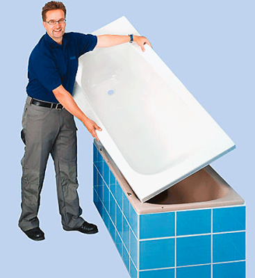

Установку стальной ванны своими руками проводить нисколько не сложно, эта технология проста. Особенно, когда приходится устанавливать только первый раз во вновь построенном доме. Прежде, чем приступать к установке, надо подвести к этому месту канализацию и водопровод (горячей и холодной воды).
В первую очередь, надо определить, какую ванну можно установить в ванной и место установки. После подводите пластиковые канализационные трубы диаметров 50 мм месту установки. Лучше всего подводить через подвал, если он в доме есть. Канализационная труба обязательно должна укладываться под минимальным углом наклона 2-3 градуса, желательно уклон иметь выше. Высокая точка наклона должна находиться в точке начала слива воды. Минимальная точка находиться в месте присоединения к общей канализационной магистрали.
После подводите водопровод горячей и холодной воды к смесителю, когда все рассчитали и установили. Можно устанавливать ванну на стальные опоры, предварительно закрепить опоры к полу, стальные опоры продаются вместе с ванной. Далее устанавливаете на опоры ванну, присоединяете сливной гофрированный шланг к канализации. После можете пользоваться ванной или душем. Предлагаю посетителям данного форума обсудить или рассказать, как вы устанавливали стальную ванну у себя в квартире или в доме.

Я к сожалению ванну сам не устанавливал, я её только менял. Но принципы все описаны правильно. Только вот у меня возникают сомнения, по поводу использования гофротрубы. Это наверное не самый лучший вариант. Гораздо надёжнее будет использовать пластиковую трубу. А угол наклона более 5 градусов, нежелателен.
