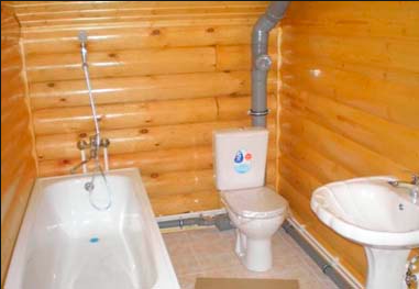

Раньше считалось, что ванную в деревянном доме целесообразнее размещать на первом этаж, и ставить на бетонное основание. Сейчас технология постройки позволяет размещать ее и на втором этаже дома, однако для этого необходимо усилить перекрытия на 25 %, что планируется еще до начала строительства дома.
Балки необходимо сделать ниже, чем в других комнатах, и чистовой пол ванной также будет ниже, хотя пол чуть выровняется за счет стяжки пола при помощи цемента и укладки плитки. Кроме плитки можно использовать керамогранит, влагостойкий ламинат, мозаику или линолеум. Обязательно должна быть проведена гидроизоляция пола по всему периметру на высоту около 200 мм, например стеклотканью.
Стены лучше выложить керамической плиткой или пластиковыми панелями, можно сделать их из тиса или лиственницы, они хорошо переносят влагу. Не забудьте обработать дерево сруба дома специальными антисептиками, препятствующими появлению плесени и грибка. Кроме этого необходимо выполнить качественную вентиляцию помещения.
Размещать ванную лучше недалеко от кухни и туалета, где уже имеется канализация и водопровод. Сложные работы по обустройству стока вод, канализации и вентиляции лучше доверить опытным мастерам, иначе возможны нарушения в монтаже.

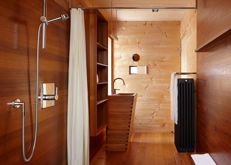

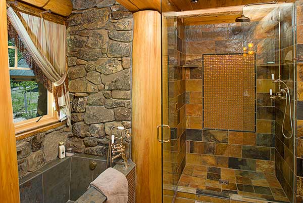

Вот, например, прекрасная ванная с отдельной стеклянной душевой :mrgreen: :mrgreen: :mrgreen:
Дизайн ванной в деревянном доме
Доктор, он как строитель. Цветы и конфеты не пьёт.
Евгений34
Сообщения: 31
Бонусы: 109.33
Благодарил (а): 1 раз
Тема: Re: устройство ванной в деревянном доме
twitterguru писал(а):Вот, например, прекрасная ванная с отдельной стеклянной душевой :mrgreen: :mrgreen: :mrgreen:
просто потрясающе сделано!

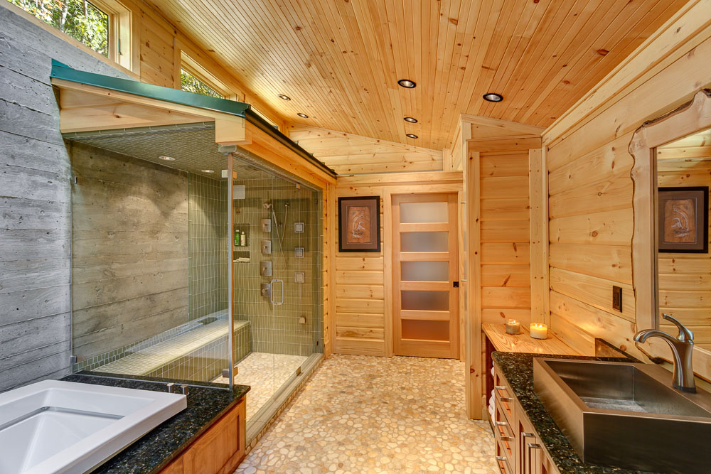

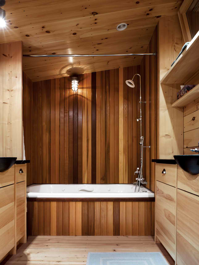

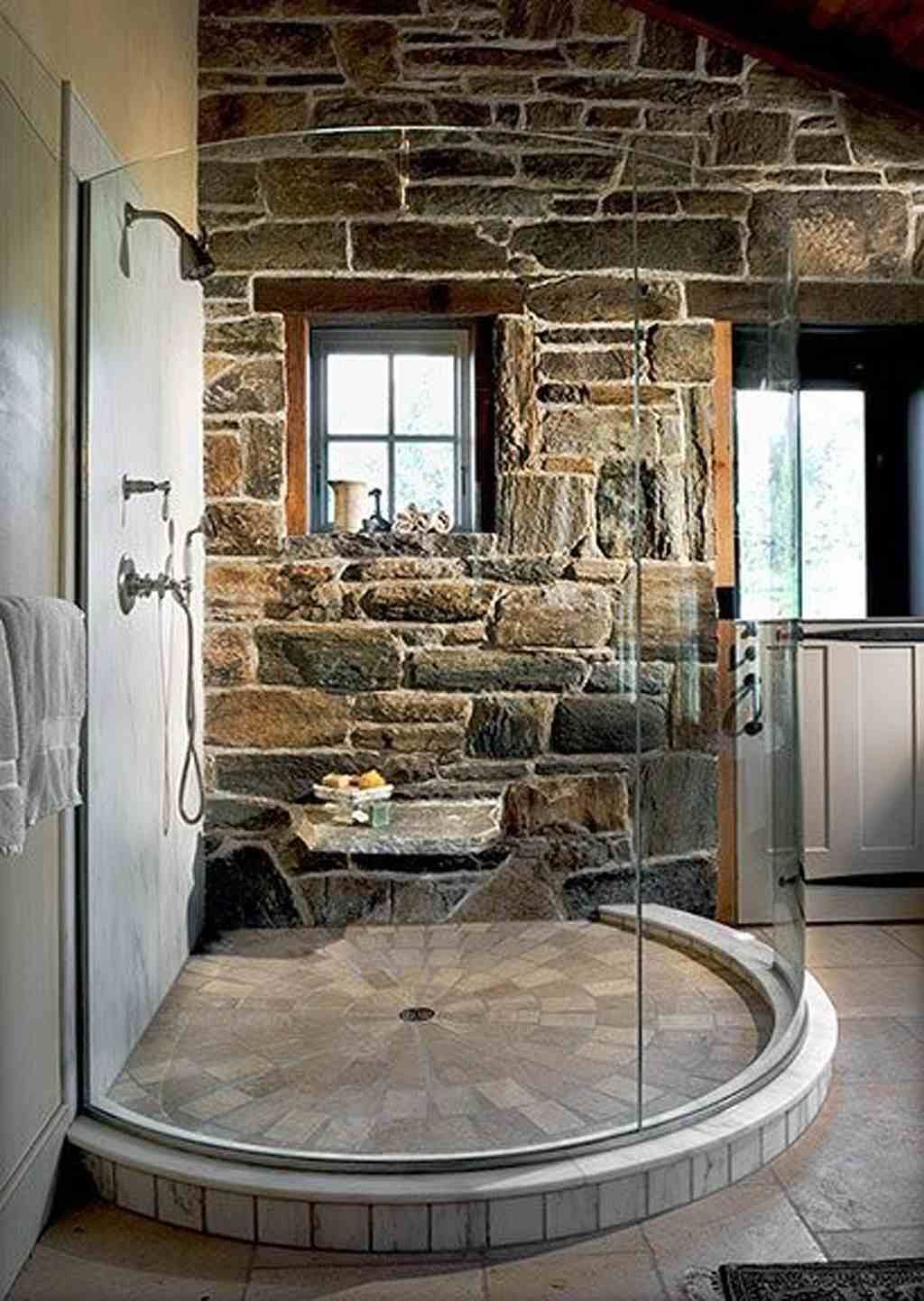

Вот там выше есть картинка, где в ванной комнате деревянного дома установлен обычный бокс. Ну, это как-то выглядит смешно, хотя сегодня у каждого второго такое. Снова о вкусах спор может возникнуть, но толку, если у каждого свое убеждение...
Устройство ванной в деревянном доме - вопрос очень интересный, и коль уж говорить именно о душе или душевой кабине, то я бы обратил внимание на то, что с деревом отлично сочетается камень и керамогранит, некоторые искусственные материалы. Тут же необязательно в свежем срубе и чисто под его цвета работать. Можно стены деревянные в нужный цвет вывести, и тогда уже с душевой кабиной будет работать проще.
Стекло универсально, оно есть в нескольких оттенках, в массе или с проклейкой, но даже просто прозрачное стекло подходит для 90% ванных комнат. Если же его совместить с камнем и другими материалами в деревянном доме, можно получить результаты самые потрясающие.
Я вот, если честно, просто мечтаю о таком проекте, и скорее всего, пробный буду выполнять у себя дома. Кому-то делать такую красоту - нужно еще немного опыта поднабраться, пока не рискую):-)
Ну, а если просто рассуждать и о дизайне речи вести, то вот такая красота, как на фото, реально.

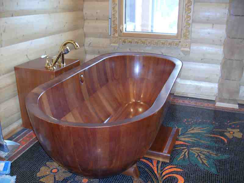

Блин в деревянном доме наверное сложно сделать проект ванной комнаты самому, посмотрел фотки но очень впечатляет, а такую деревянную ванну наверное под заказ делают, потому что не раз не видел в строительных магазинах. Устройство ванной комнаты жена сама проектировала, потому что у меня с дизайнерскими решениями туговато. Она все подбирала плитку для пола и настенную плитку смотрела сочетание и прочее, короче там все очень сложно для мужиков, а подбирать аксессуары еще сложнее короче доверяйте данные дела лучше жене, у женщин у многих со вкусом все в порядке.
