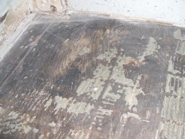

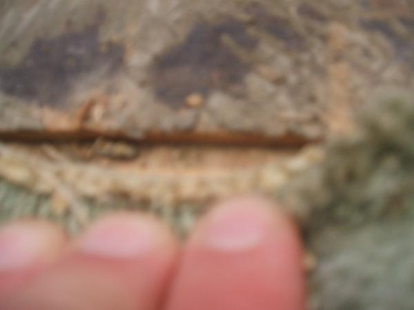

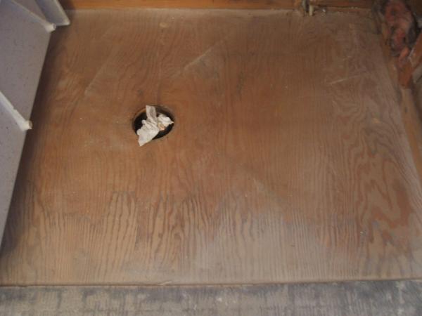

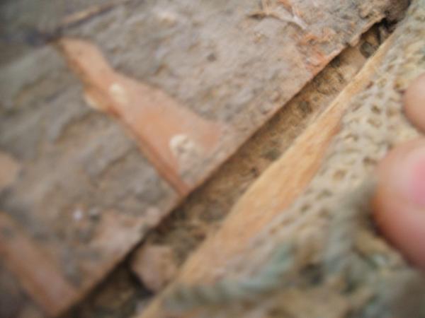

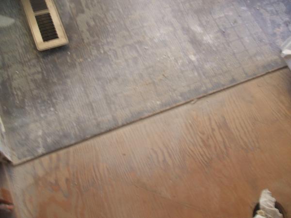

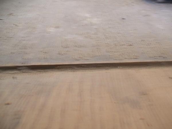

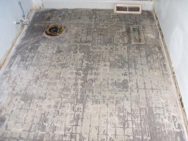

Я начал ремонт ванной комнаты, но чтобы сэкономить, большую часть подготовительных работ решил делать самостоятельно, чтобы потом уже нанять отделочника для установки плитки.

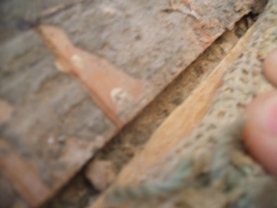

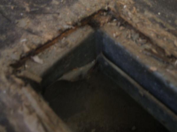

Дом был построен в 70х годах. На полу лежала керамическая плитка, которая крепилась к полу на проволочную сетку и раствор. Плитка и раствор снялись достаточно легко. Под ними, похоже, установлены листы фанеры толщиной 0,5 см, а под фанерой, как мне кажется, - доски. Подложка из фанеры выглядит прилично, на ней нет следов гнили. Просто она выцвела (наверное, из-за раствора), и в местах, где я удалял плитку, остались небольшие царапины. Я даже не знаю, как она крепится к полу, так как на поверхности не видно ни шурупов, ни гвоздей, ни скоб.
Я уже перерыл весь Интернет в поиске ответов на свои вопросы, но всё же без вашей помощи не обойдусь…
С одной стороны, я прочитал, что если подложка не прогнила, не вспучилась и не полопалась, то её можно оставить, только тщательно соскоблить остатки раствора, замазать царапины мастикой и поверх установить новую подложку. Недостаток один: уровень пола становится выше, поэтому для соединения с соседней комнатой придется устанавливать порог.
С другой стороны, многие профессионалы советуют убирать старую подложку - циркуляркой разрезать несколько секций необходимой глубины и шириной 50 см, а потом просто подцепить монтировкой и убрать. Но я боюсь, что моего опыта работы с циркуляркой недостаточно, и что я прорежу фанеру слишком глубоко и поврежу черновое покрытие пола. Не хотелось бы во время ремонта еще и менять черновой пол.
Итак, основные вопросы:
1) Как определить чем является деревянное покрытие – подложкой или черновым полом?
2) Как понять, что подложку можно использовать повторно или уже пора менять?
3) Учитывая описанную ситуацию, как вы советуете продолжать проект?
Я добавил несколько фотографий пола после снятия плитки, и если нужно, добавлю ещё, лишь бы они помогли ответить на мои вопросы…
Заранее спасибо за помощь.
