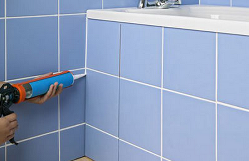

Обычно для затирки используют тот или иной специализированный герметик. Затирку следует наносить после того, как полностью высохнет смесь (например, клей), находящаяся под плиткой. Кроме того, все швы должны быть тщательно очищены, а иксообразные разделители необходимо вытащить. Выполнение работы поверх разделителей - это не самый лучший прием.
Сама по себе затирка может быть эпоксидной либо цементной. Эпоксидный вид является более надежным, более высоким по стоимости, а также трудоемким при нанесении.
Цементный вариант перед использованием тщательно перемешивают дважды. Наносить его можно только с надетым респиратором. Некоторые составы весьма плохо отмываются, в связи с этим использовать их желательно максимально аккуратно, не заляпывая при этом плитку.
Наносят состав в 2 этапа, при этом делают это постепенно. В зависимости от условий в комнате, высыхать все может от 5 до 20 минут. Выравнивают мелкими диагональными движениями с помощью терки. А что о затирке можно добавить еще?
